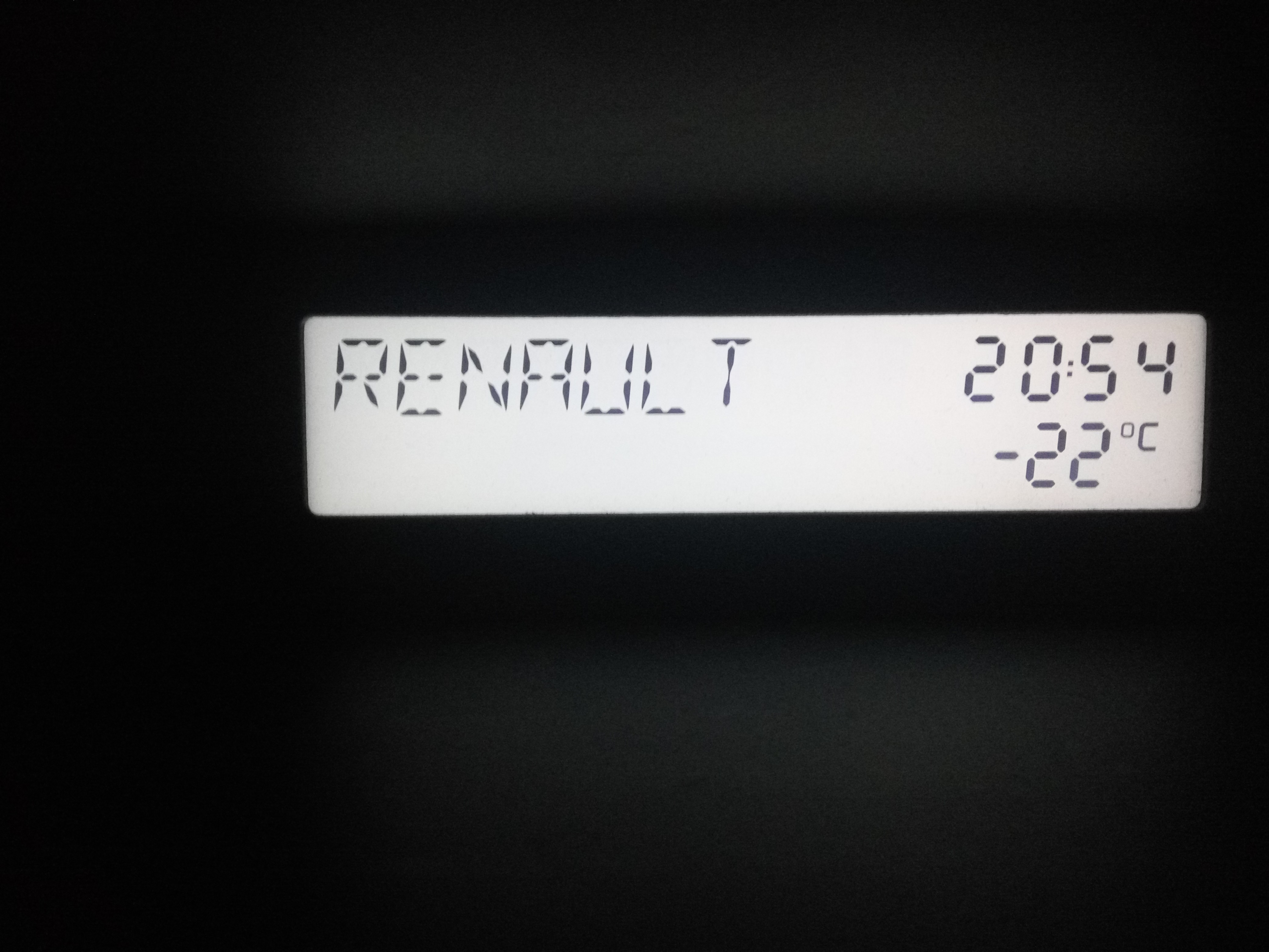

Message par ludovic815 le Mer 20 Jan - 11:56:57
Par ce temps très froid, j'ai un gros nuage de fumée qui sort de l'échappement au démarrage, mais tout va bien la voiture démarre au quart de tour !
