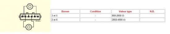

Alors voilà 1 semaine que ma Megane 2 phase 1 1.9 DCI 120cv de 2003, donne des acoups moteur en roulant ou à l'arrêt et ce peut importe le régime. pour ma part après avoir vérifier le filtre à gasoil pour vérifier qu'il n'y a pas d'impureté, rien. Je démonte le filtre à air rien.
Après avoir vérifier ces deux éléments, je pense maintenant au débitmètre qui peut faire défauts? Y a t-il un moyen de faire des test pour savoir d'ou vient la panne?
Je vous remercie par avance pour votre aide. Je ne veux pas la lâcher ma Megane.

Moral debimetre changer ce matin. Toujours les memes symptômes. Moteur qui cale a l'arrêt, donne des accoups en roulant.

Sans avoir plus de précisions sur tes symptomes, c'est pas évident.
Voilà ce qui me vient à l'esprit pour ta panne :
embrayage fatigué ? (s'il est d'origine, il a fait son temps)
Volant moteur ? (c'est un bimasse la dessus ??)
Capteur PMH ?
Supports moteurs ? (pour les accoups)

Pour moi, soit capteur arbre à came, soit capteur vilebrequin, soit potentiomètre pédale accélérateur ... vérifier les connectiques et l'état des faisceaux (surtout coté moteur), la propreté des capteurs et des connectiques ... si tout normal contrôle de chaque capteur au ohmmètre ...
Voici les valeur :
Capteur arbre à came :
Capteur vilebrequin : (PMH)
Potentiomètre de pédale d'accélérateur :

Je vous fais le retour comme promis. J'ai demonter le capteur PMH, il était tout plein de casse, un coup de nettoyage et la voiture est repartit sans refaire les acoups quel faisait avant. Je l'ai tester sur 30 km, puis j'ai laisser tourner à l'arret environ 1h, moteur à chaud et rien. Donc problème résolu.
Merci à vous en tous cas pour votre aide. J'ai fait une photo de l'état du capteur PMH si vous le souhaitez, je peux le publier mais je ne pense pas que il y ai grand intérêt. Merci à tous encore une fois.
