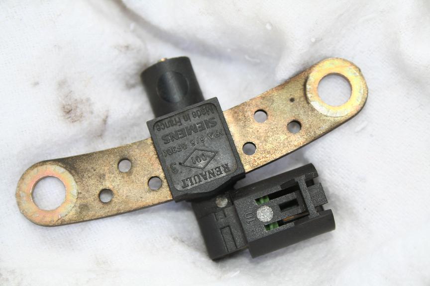

Salut, peut être le générateur d'impulsion qui merde (capteur pmh) symptome que j'ai eu démarreur tourne, mais moteur ne se lance pas, un simple nettoyage
peut suffire à régler le problème.
çà ressemble à ceci
Et çà se trouve ici
çà ressemble à ceci
Et çà se trouve ici

Merci pour la réponse mais j'avais oublié de mentionner que le capteur pmh et d'arbres a cam avait était changer mais rien n'y fait.et je pense que si ils était hs la valise le dirai.

Je viens de voir la photo et je me rends compte que c'est pas le même que j'ai changé moi j'ai changé celui qui se trouve en bas de la boîte de vitesse côté carter d'huile.

Alors ce capteur se trouve sur le dessus de la boite, à la jonction moteur/boite au dessus du volant moteur.
Sinon un capteur pmh sale ne se voit pas à la valise, donc peut-être une piste

il ressemble à ça le capteur ?
Si le capteur que tu as changé ressemble à celui ci, laisse tombé ce que j'ai dit car ce capteur est bien un capteur pmh

Oui c'est sa que j'ai changé

Oui tu à le 1.9 dci j'avais pas prêté attention, donc tu as bien changé le capteur pmh et la photo que je t'ai donné plus haut n'est pas pour ton véhicule, désolé.
Là je vois pas trop pourquoi ça démarre pas du coup
