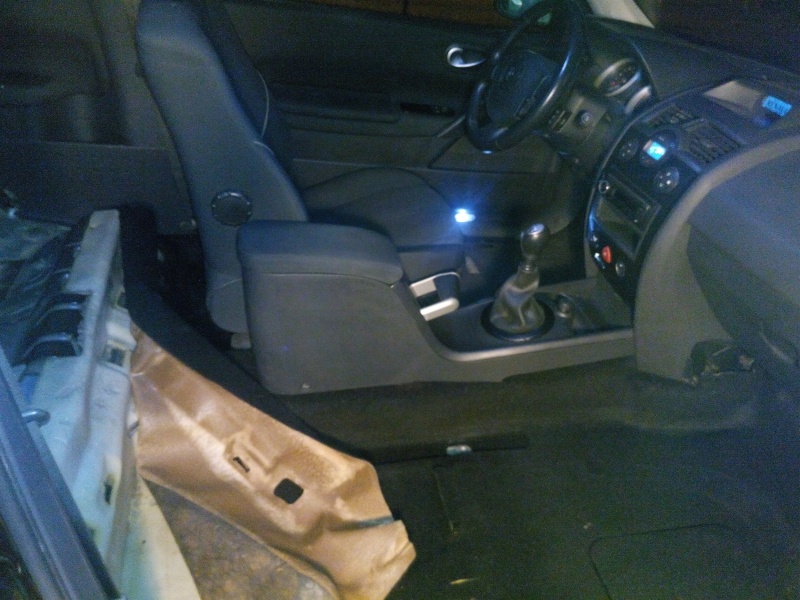

Elle sent déjà l'humidité depuis un moment, je m’étais pas trop penché dessus, mais hier en refaisant les branchement de mon ampli comme il faut j'ai vu que c’était trempe .. J'y vais là, je vous dirai ce que ça donne
Steven
Re: Megane 2 coupé "RS" phase 1
Message par Steven le Sam 1 Nov - 12:21:37
Bon bah c'etait bien ça, du moins je pense vu toute la M... qui s'y trouve, si j'y balance le jet d'eau dedans pour tout enlever avec la pression ca marche ? comment l'enlever sinon ?
Edit : C'est bon, me suis debrouillé, c'est tout propre drunken

J’amène quelques mauvaises nouvelles, du moins pour moi :
J'ai fais la connaissance de quelques poissons  Embarassed Embarassed
Pour finir, voilà l'état actuel de la voiture ..

@ALF 33 a écrit:affraid   ben merde , c'est une éponge ta még² !!!.........
tu fais sécher la moquette entiére là ??
C'est surtout le coté passager qui est vraiment trempé, j'etais pendant 1h avec mon sèche cheveux, c'etait juste sec en surface, y'en a vraiment beaucoup là ! du coup obligé de tout enlevé.. Je sais même pas si tout sera sec demain..
Je sais pas si ça peut avoir un rapport mais avant l'été j'ai eu a plusieurs reprise des guêpes/abeilles qui sortaient de la voiture à l'ouverture jusqu'a qu'elles soient noyaient.. Ca fait un bon moment que j'ai le bac  passager mouillé mais je pensais pas a ce point là...

La vache affraid pour le bac du planché cest le conduit de clim bouché il est derrière l'intermédiaire tres dur a retirer si tu n'a pas un pont !
Pour les Evacuation un bon coup de jet d'eau et c'est parfait Wink

Je l'ai débouché il y a un mois celui là Wink
Pour le pare brise j'ai fais avec un câble pour débloquer le passage puis jet d'eau et c'est niquel Wink
