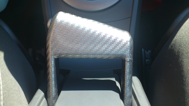

Bon voilà ma poignée de frein à main ne fonctionnait plus (foutu ressort), je l'ai donc changé par une autre trouvée en casse;
Je l'ai pris parce que le mécanisme fonctionnait parfaitement (le ressort à l'air neuf tellement le petit ergot prend bien dans les dents), seul bémol... le plastique de la poignée est abîmée...
Bon, tout le reste de mon intérieur est comme neuf, vraiment nickel donc ça faisait un peut tache...
J'ai donc décidé de le couvrir d'un vynil thermoformable Carbon 3D Graphite de 3M:
Disponible en plusieurs couleurs: Noir, Graphite (couleur très proche de mon intérieur), Bleu, Rouge, Blanc, ... ainsi qu'en "Acier brossé (sans texture Carbone donc);
Pour le prix, compter selon la couleur de 4 à 10 € pour une A4 (Plus qu'assez pour faire la poignée);
Films Thermoformables 3M sur Ebay

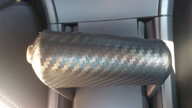

Alors pour le placer, découper la dimension qu'il vous faut, c'est à dire environ 15 cm sur 15 (à voir plus ou moins j'avais pris plus mais j'ai du redécouper du surplus par après)vous préparer un sèche-cheveux (pas besoin de mettre à fond, ça se détend très vite).
Démonter le cache avant de l'accoudoir, poser le film 3M à plat dessus puis donner des petits coups de sèche-cheveux et essayer d'épouser au mieux la forme de la poignée avec le film... Pour le bouton de relâche du frein à main, j'avais préparer un trou à l'avance; Cela ne sert à rien vu que le film s'étire, ... ca complique plus qu'autre chose, finalement le trou, je l'ai mis dans mon surplus à découper. J'ai placé le film par dessus le bouton et par la suite, j'ai soigneusement découpé son contour au cutter ... Je dois dire que j'ai commencé par la poignée qui est de par sa forme un des trucs les plus chaud à recouvrir... Si vous avez d'autres éléments à recouvrir, plus simples (console centrale, ...), je vous conseille de démarrer par ça Wink
Pour la poignée, en prenant votre temps, comptez une bonne demi-heure pour éviter tout "faux" pli disgracieux....
Et voilà ce que ça donne (j'ai merdé avec le cutter sur le côté droit et donc j'ai du rajouté faire en 2 morceaux je referais plus propre plus tard, ça se voit pas trop):
