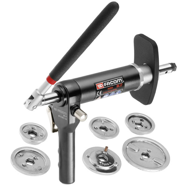

Ca y est les plaquettes neuves sont en place, en une heure et demi environ.
C'est beaucoup plus facile avec un outil qui va bien :
Je l'ai emprunté au boulot ( non sans mal ), et c'est top.
Merci pour votre aide à tous.  Wink

Re: Conseil pour plaquette de frein arriere
Message par riicharrd le Mar 15 Avr - 18:48:11
ca va t as pas pris le pire outils Surprised
Message par full8mike le Mar 15 Avr - 18:52:37
Exclamation  Exclamation  ont reconnait le matoss de pro comparé a mon repousse piston tout pourrie mais qui fait le job  drunken
Message par steph070 le Mar 15 Avr - 20:01:46
riicharrd a écrit:ca va t as pas pris le pire outils Surprised
J'ai pris ce qu'ils avaient  drunken
