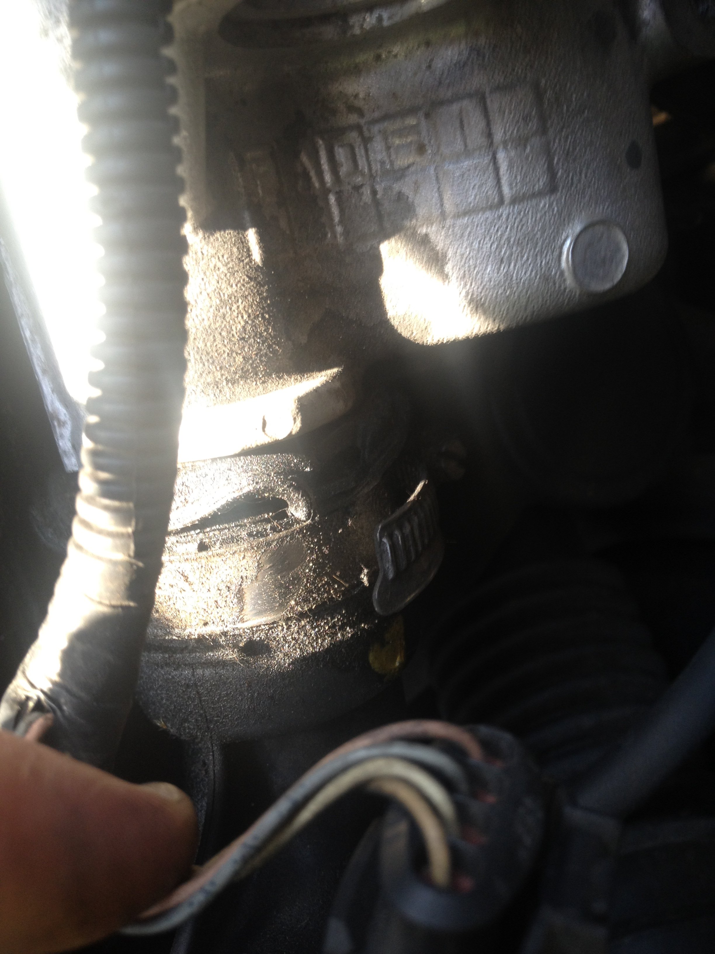

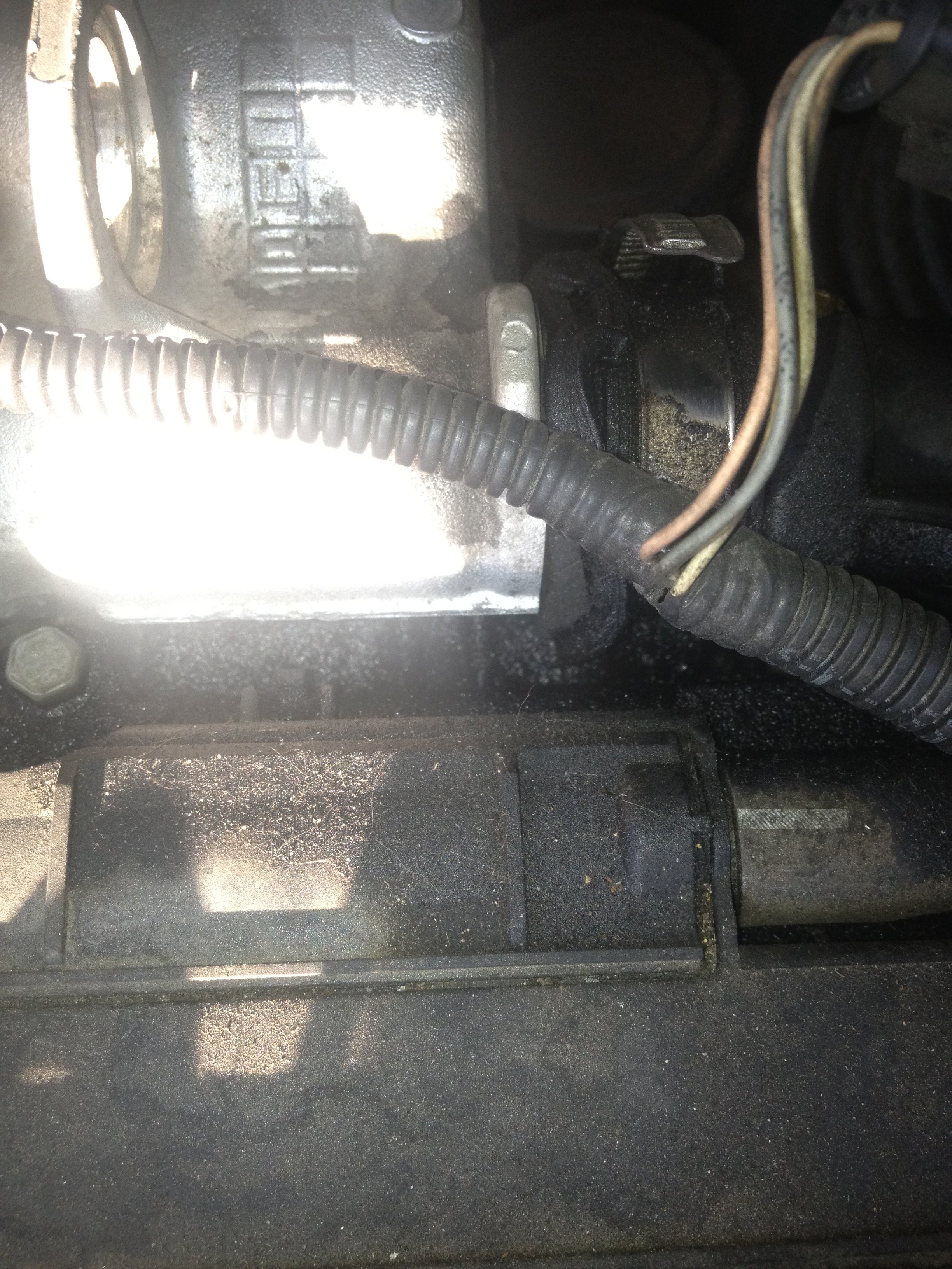

Voila, depuis un peu plus d'une semaine, ma voiture a un problème.
En faite, ça fume noir au début de chaque accélération et passage de rapport. De plus, la voiture a désormais un temps de réaction avant de démarrer -> Quand je pars en 1ere ou en 2 eme ou en 3 eme ect.. a bas régime, quand j'appuis, rien ne ce passe, puis la voiture par d'un coup en libérant un nuage de fumée. Mais quand je suis lancé, il me semble que ça ne fume plus, et je roule normalement. Aucun voyant au TDB.
La fuite est à ce niveau la :
http://www.noelshack.com/2012-32-1344451731-img-0534.jpg
http://www.noelshack.com/2012-32-1344451771-img-0537.jpg
Juste à droite de la vanne EGR si je me trompe pas, c'est bien la durite de suralimentation ? J'ai été chez renault et la piece coute 139€ TTC, mais je trouve pas cette piece sur internet et je n'ai pas demander la référence :/. mais est-ce dur à monter ? Est ce que cette durite pourrait etre la cause de mon problème ou je dois chercher autre part ?
Ah et je dois faire ma vidange et changement de filtre a gazole air et huile, ma vidange a déjà 27.000 KM, je recois tout et fais ca demain. Sa pourrais venir de la ?

tout d'abord fait ta vidange et change tous les fitres (surtout d'air), ensuite je pense que tu peut démonter ta vanne egr qui doit être sacrément encrassé et pour finir un bon petit nettoyant injecteur que tu met dans le réservoir.
après on verra...

Message par alain3560 le Ven 10 Aoû - 8:25:07
cette durite se situe en sortie de l'échangeur air/air et vas vers le boitier egr.
mais pourquoi veut tu la changer???
elle est percée???
parce que normalement il n'y a que de l'air qui passe dans cette durite, si elle est remplie d'huile alors la c'est le turbo qui en balance mais si c'est juste gras c'est a peut pres normal.
si elle est percée alors oui il faut la changer car tu n'aura plus de puissance.
mais pour moi ton probleme est plus du coté de la vanne egr

C'est pour ça que je demandais ce qui passait dedans, car si ça fuit, il devrait y avoir que de l'air....
