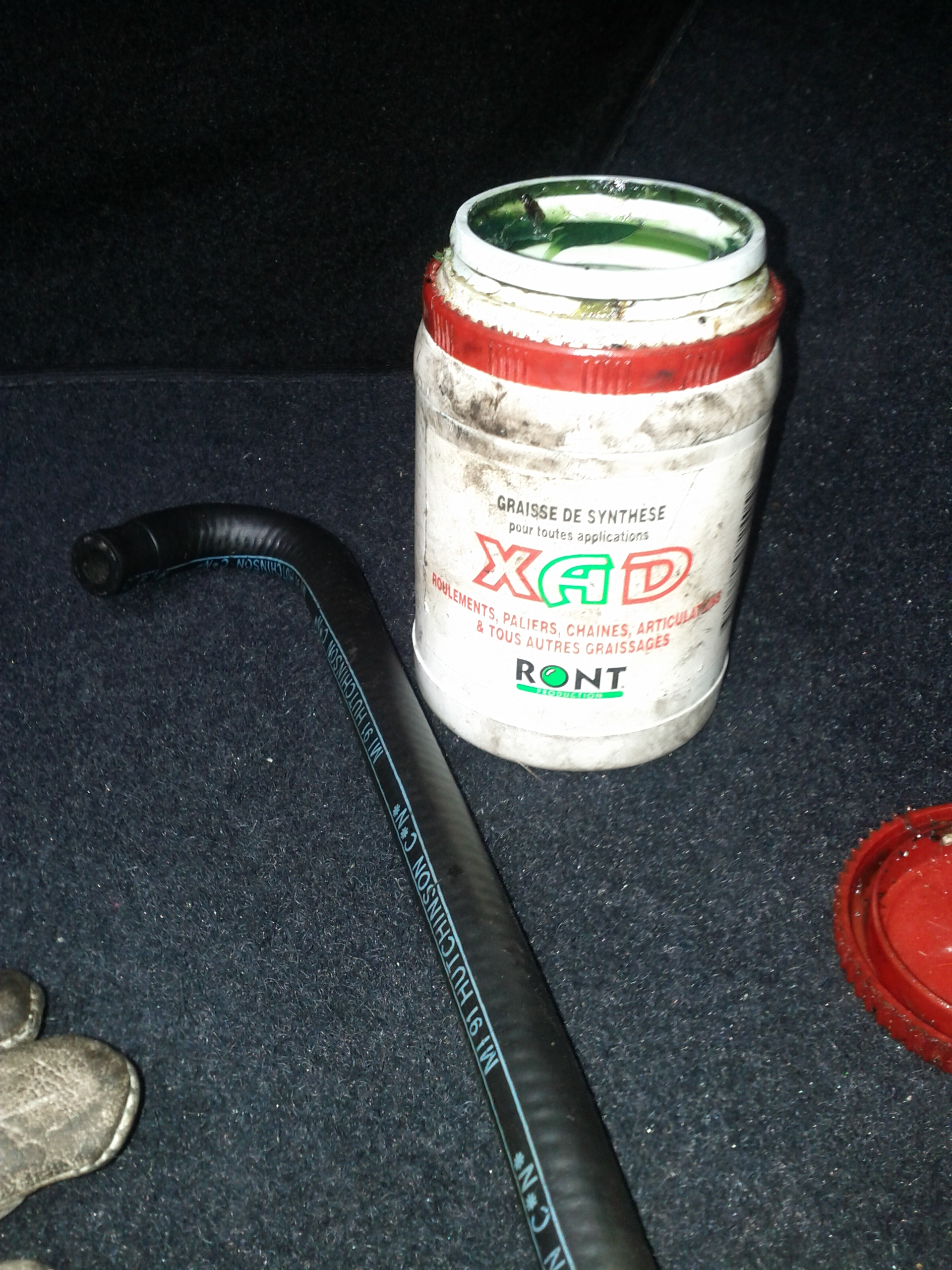

Voila mon petit matériel:
L'outil de base, c'est une durit de clio 1.1 (celle qui part de la pompe à eau et qui va vers le pied de carbu, pour les initiés.):
Elle a une courbure super adaptée, cette durit, pour rentrer directement dans le tuyau de la mégane, et le bon diametre pour que l'aspiration se passe bien.
Le mode opératoie est simple:
on scotche l'embout de l'aspi à la durit
on démonte le cache plastique coté pied du passager
on graisse un peu le passage entre le bas du carter plastique de la clim, et le haut du tuyau d'évacuation des condensat
on graisse aussi un peu la durit
Avec de la patience, on insert la durit dans le tuyau d'évacuation (avec le coup de main, ça prend quelques secondes. La premiere fois, faut bien 10 minutes ... drunken )
On branche l'aspi sur la durit
Et on écoute l'aspi vers son travail: toute la merde est partie en quelques secondes pour ma part. J'ai juste eu à retier la durit, et à la remettre, car la durit s'est retrouvée bouchée sur une merde un peu plus grosse.

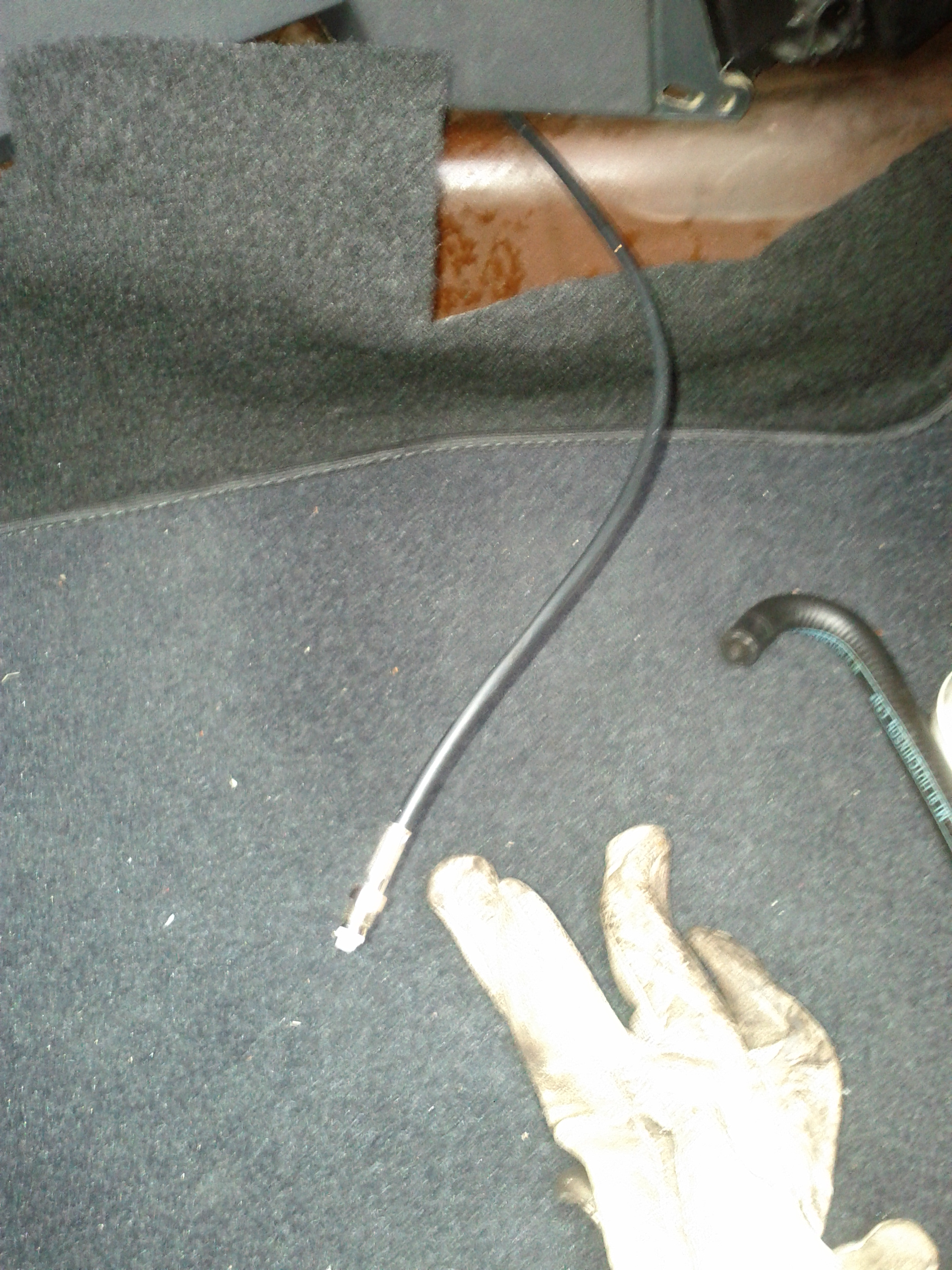

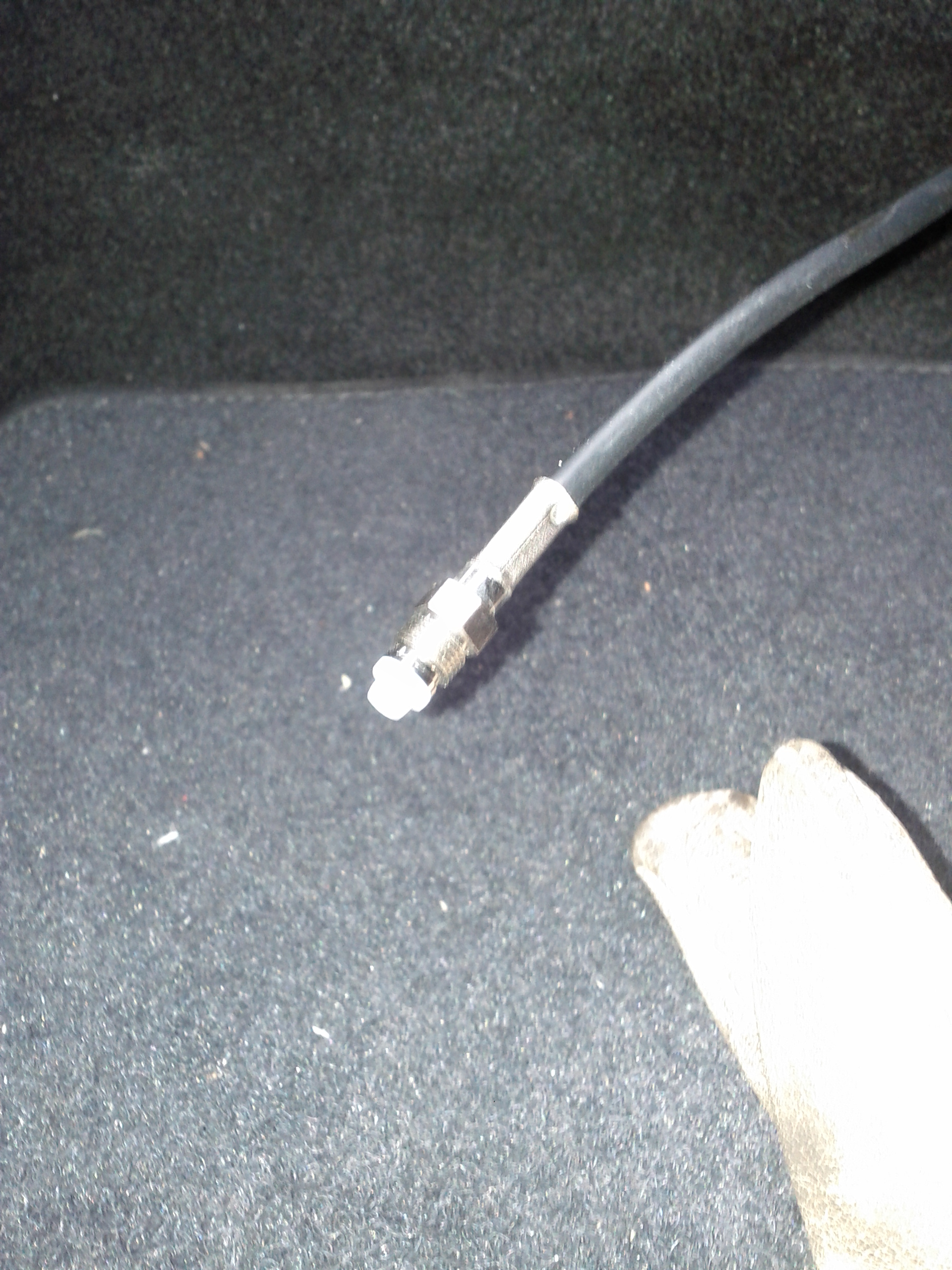

Et sinon, en fin d'opération, j'ai trouvé ce cable sous la moquette:
quelqu'un sait-il à quoi ça peut servir ?.
