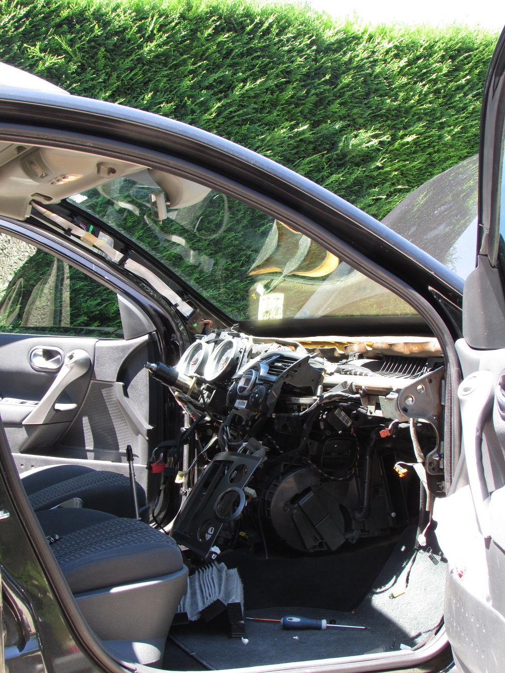

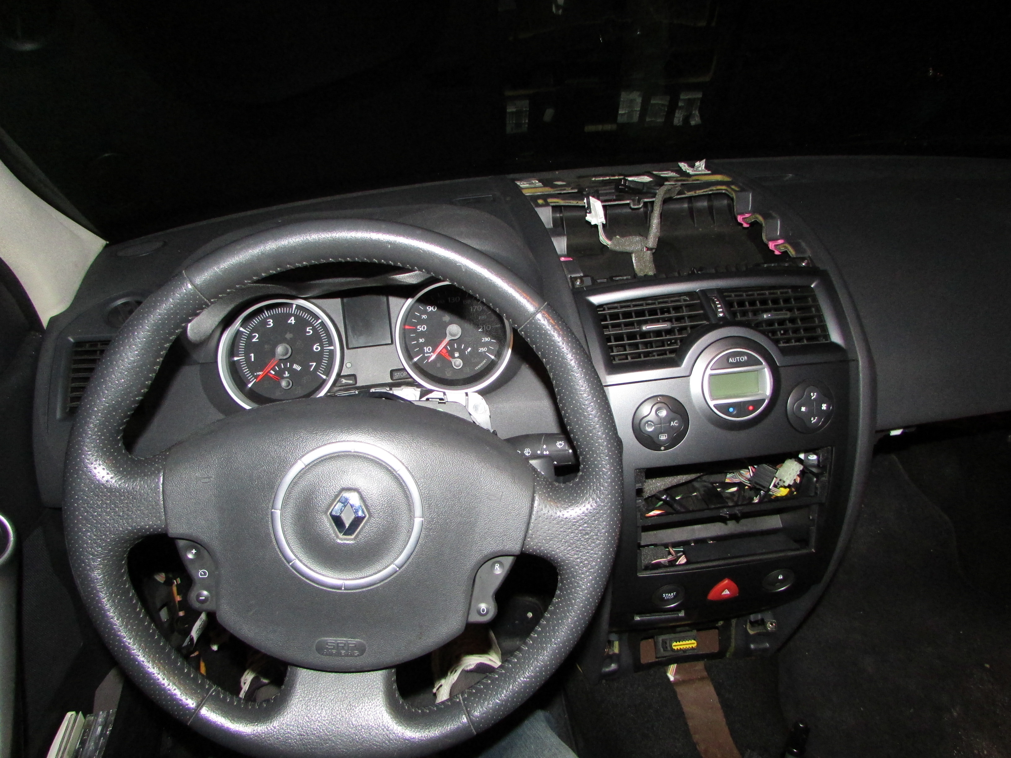

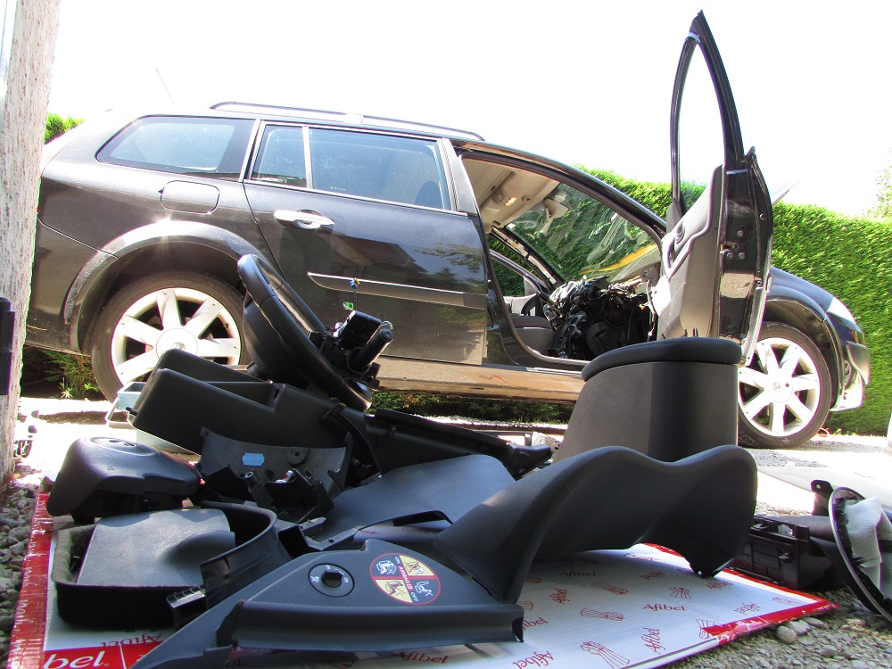

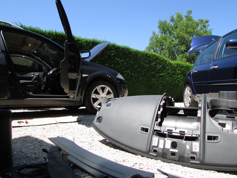

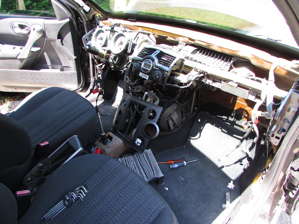

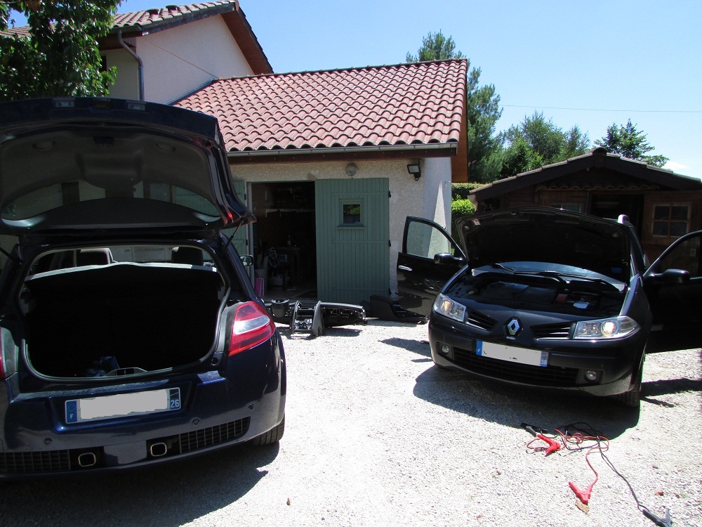

Salut, comme prévu, je me suis attaqué au changement du pulseur d'air.
Et bien c'est un bien beau bazar, faut etre méthodique et ça se passe bien...!
quelques photos du chantier, en attendant les explications de comment on fait!

Message par zzjb le Ven 4 Juil - 18:55:21
c'est vrai que ça peut faire peur. Bon, je viens de remettre le TBD en place, et de le revisser sur la voiture.
je vais prendre des photos du remontage, ça fera moins peur :D
Et puis surtout, ça permettra de voir le chemin des cables correctement pour qui aura besoin Wink

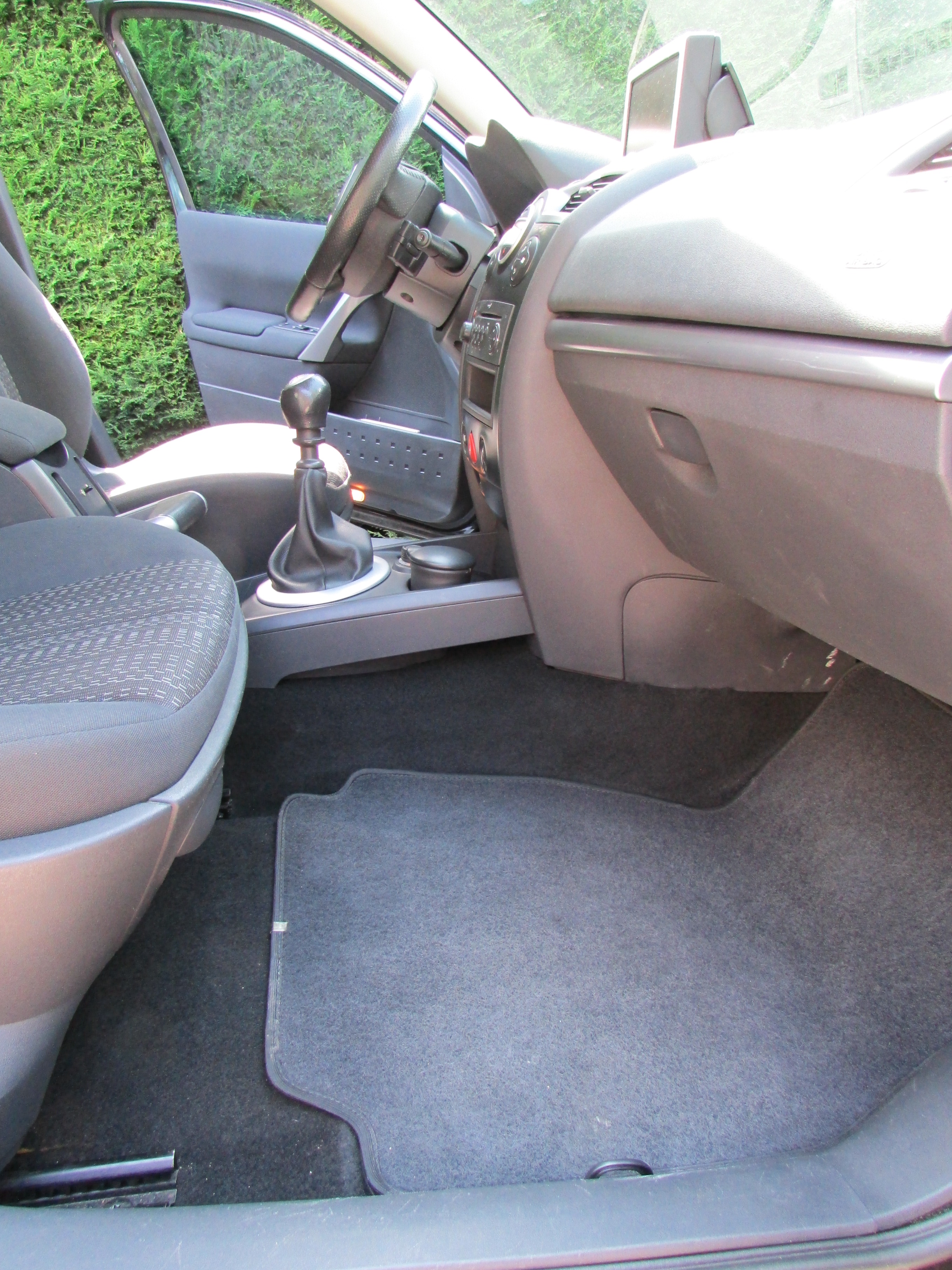

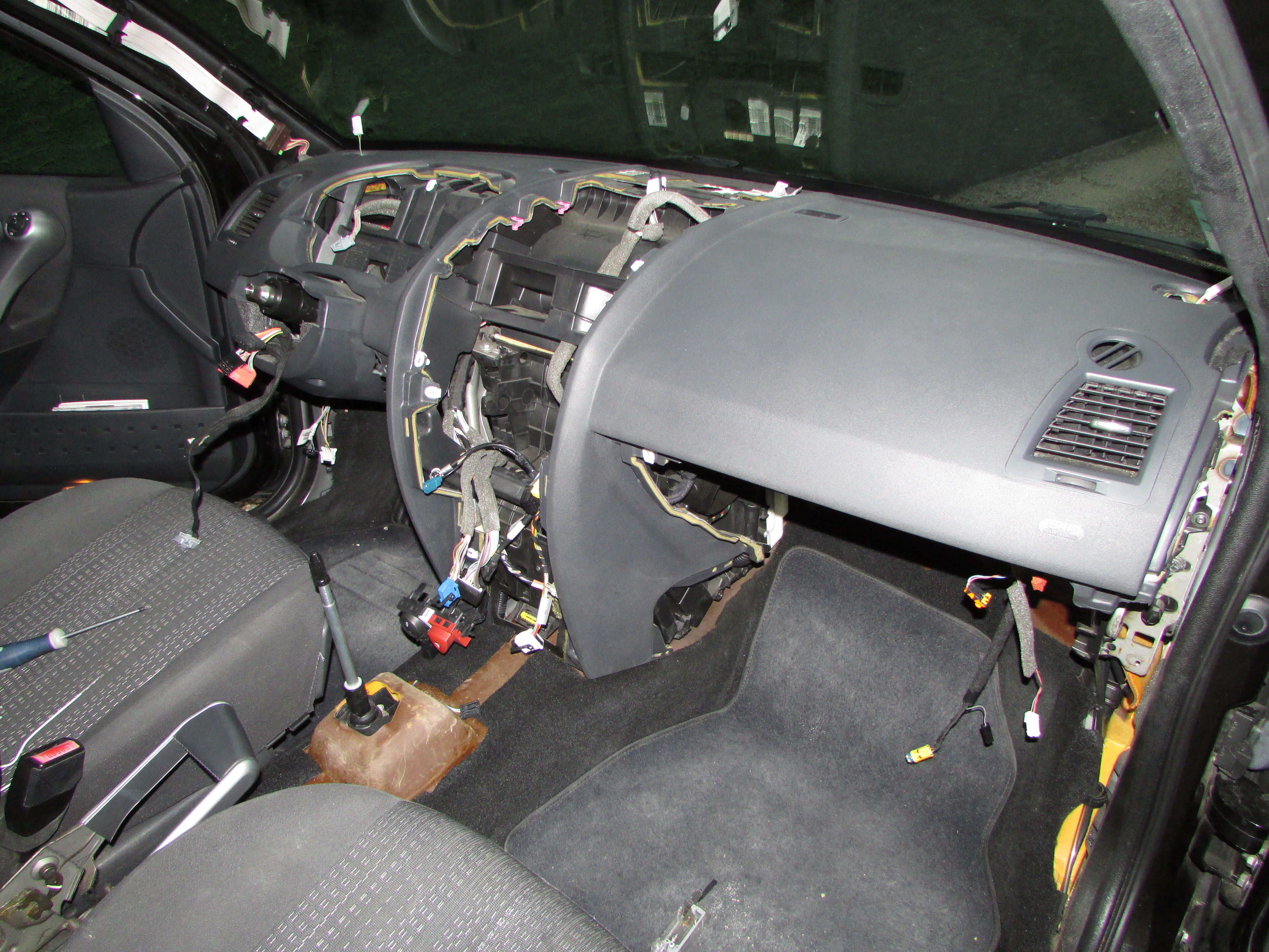

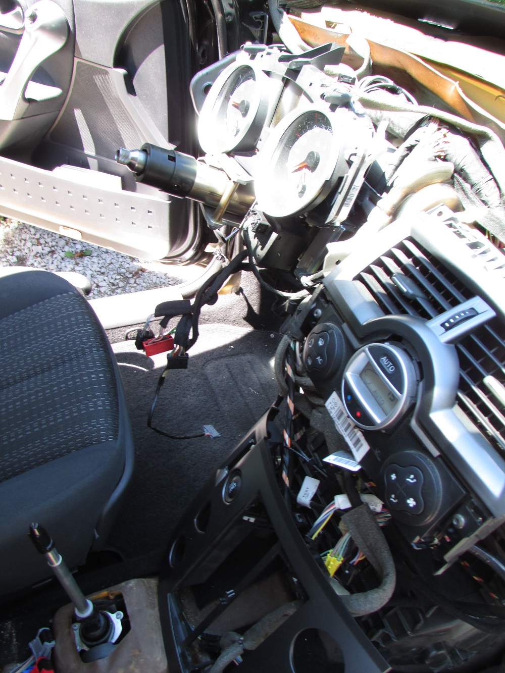

Message par zzjb le Ven 4 Juil - 19:04:09
TBD "nu" reposé, vous aprécierez le ménage sur les moquettes :D

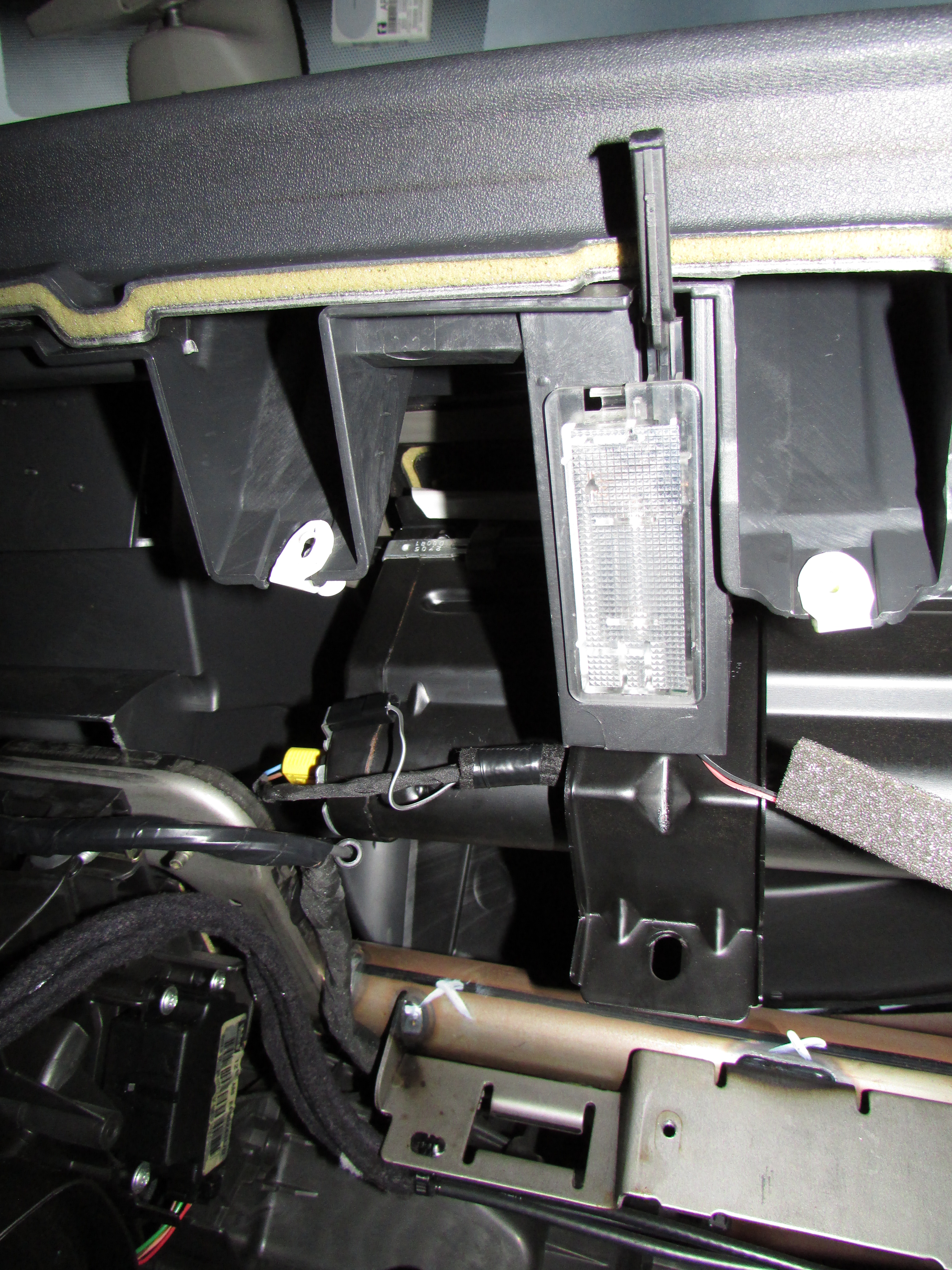

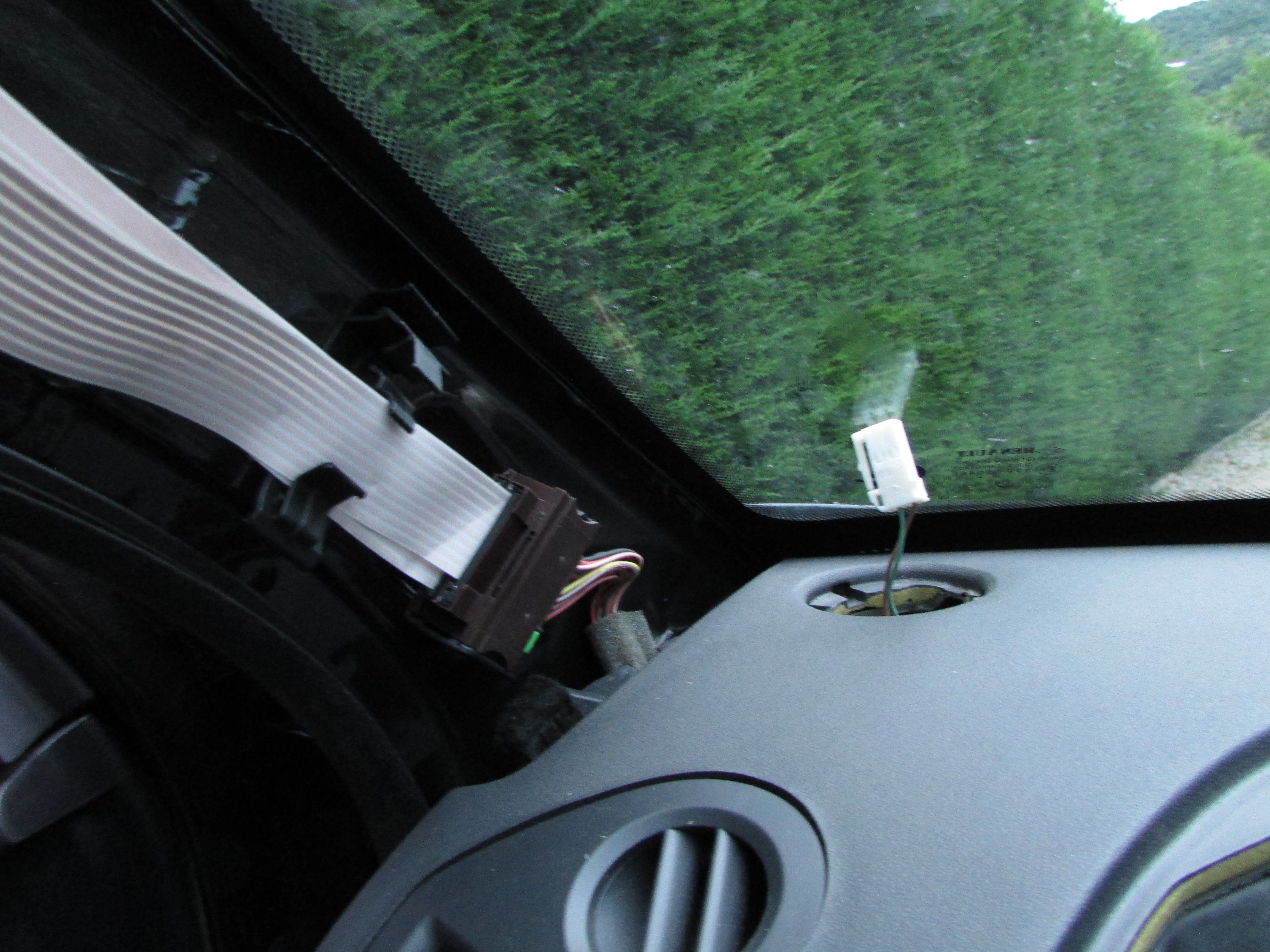

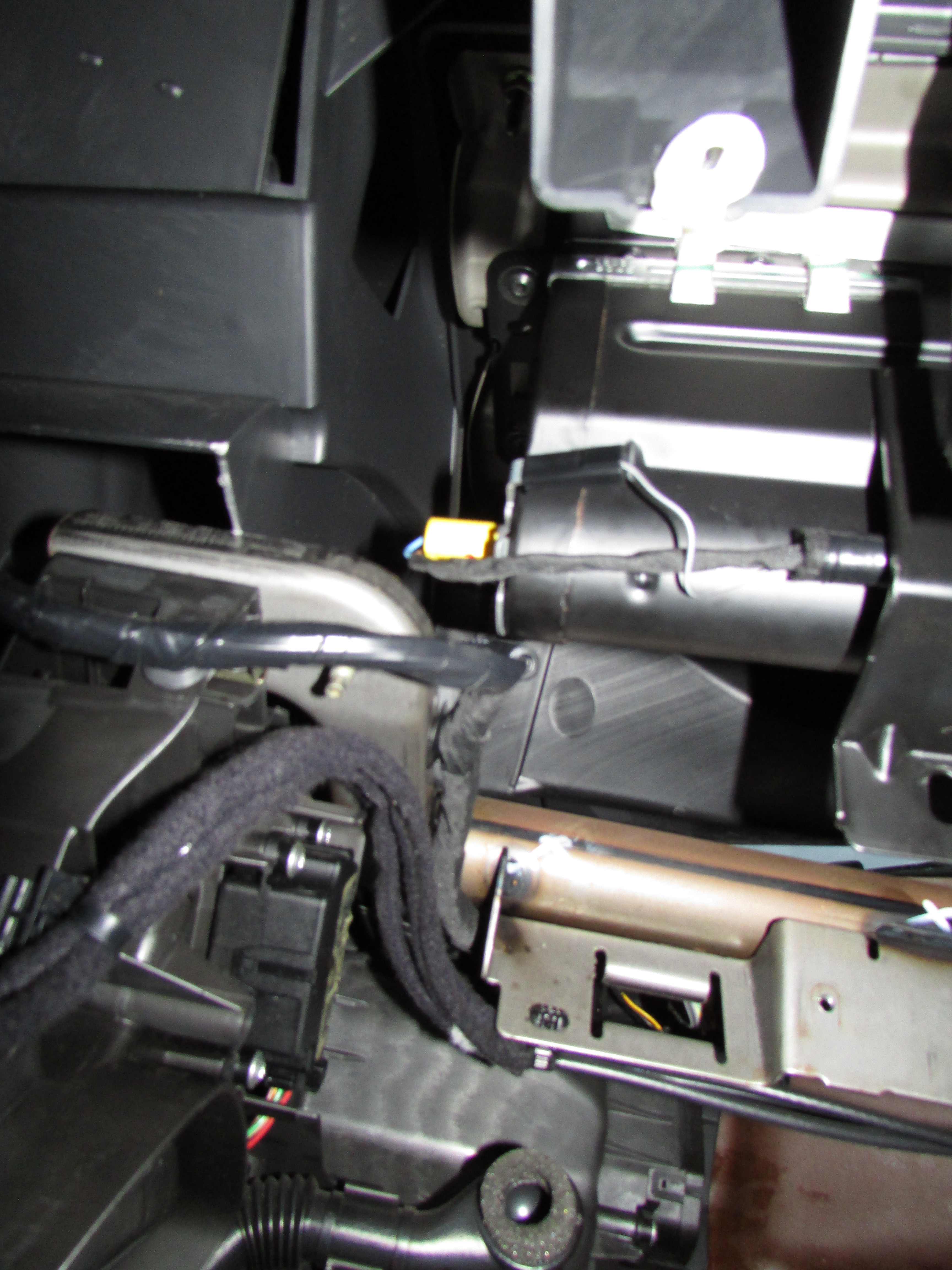

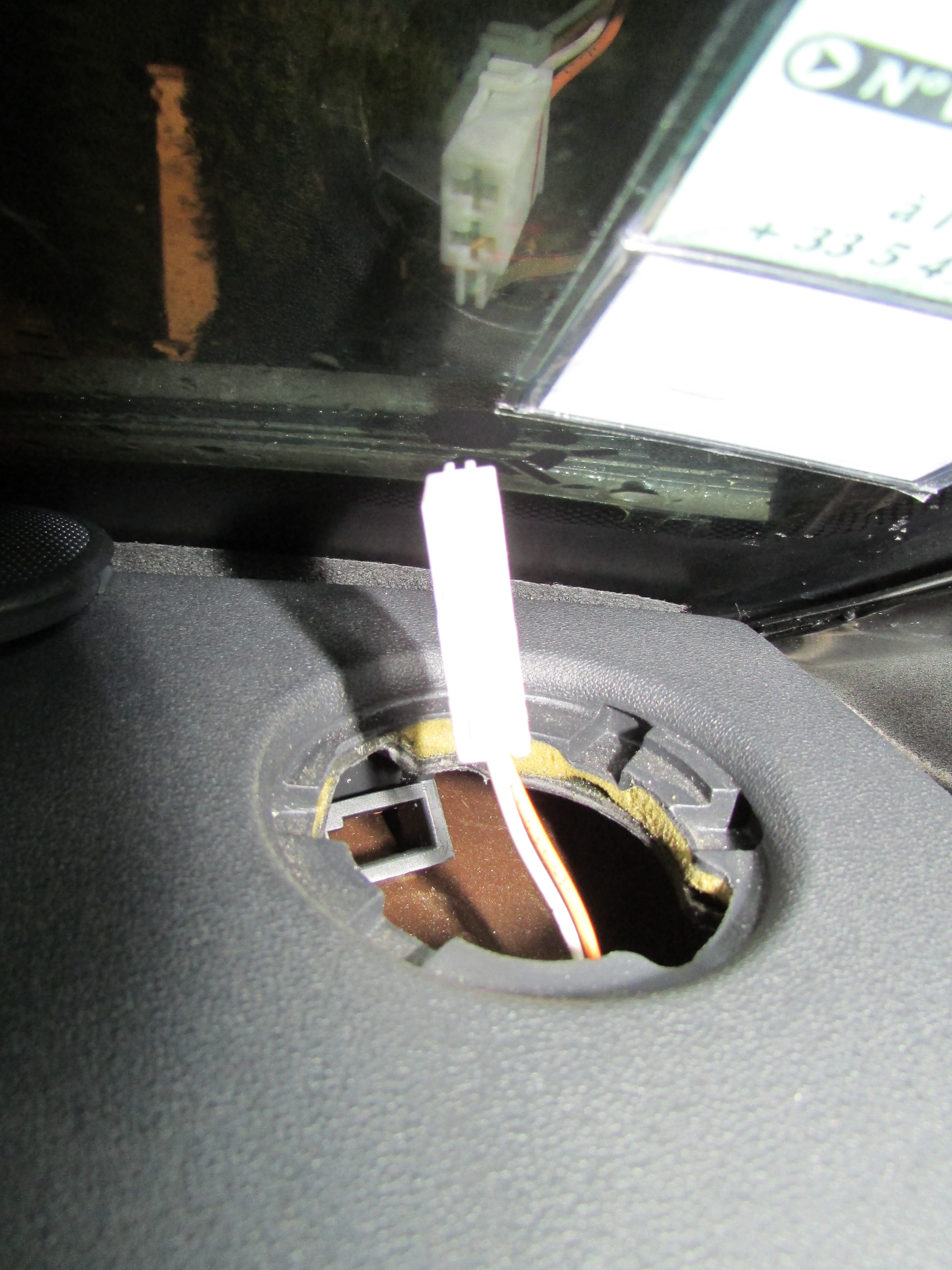

Allez zou, je redémonte le TBD: le foutu connecteur de l'airbag passger veut pas rentrer! 20 min de perdu.
En image:
connecteur 1 de l'airbag passager:
connecteur 2 de l'airbag passager:
Airbag + lampe connectés, on peut revisser la planche de bord!
lampe de la boite à gant remise en place (avant de visser le TBD):
en bout de planche de bord, coté passager, y'a un support plastique (noir), solidaire de la voiture, dans lequel vient se placer un axe, solidaire de la planche: Faut forcer pour retirer, et forcer pour remettre...:
on oublie pas le truc chiant, qu'il faut changer, d'apres le monsieur de chez renault: En bout de planche de bord, coté passager, y'a ce morceau de plastique blanc, qui sort difficilement car les 2 clips sont tenaces:
Je ne sais pas si toutes les M2 ont les airbags rideaux, mais la prise coté chauffeur gene la sortie et le rentrée de la planche de bord. Si vous ne voulez pas casser son support, il vaut mieux la déloger avant toute manipulation de la planche de bord:

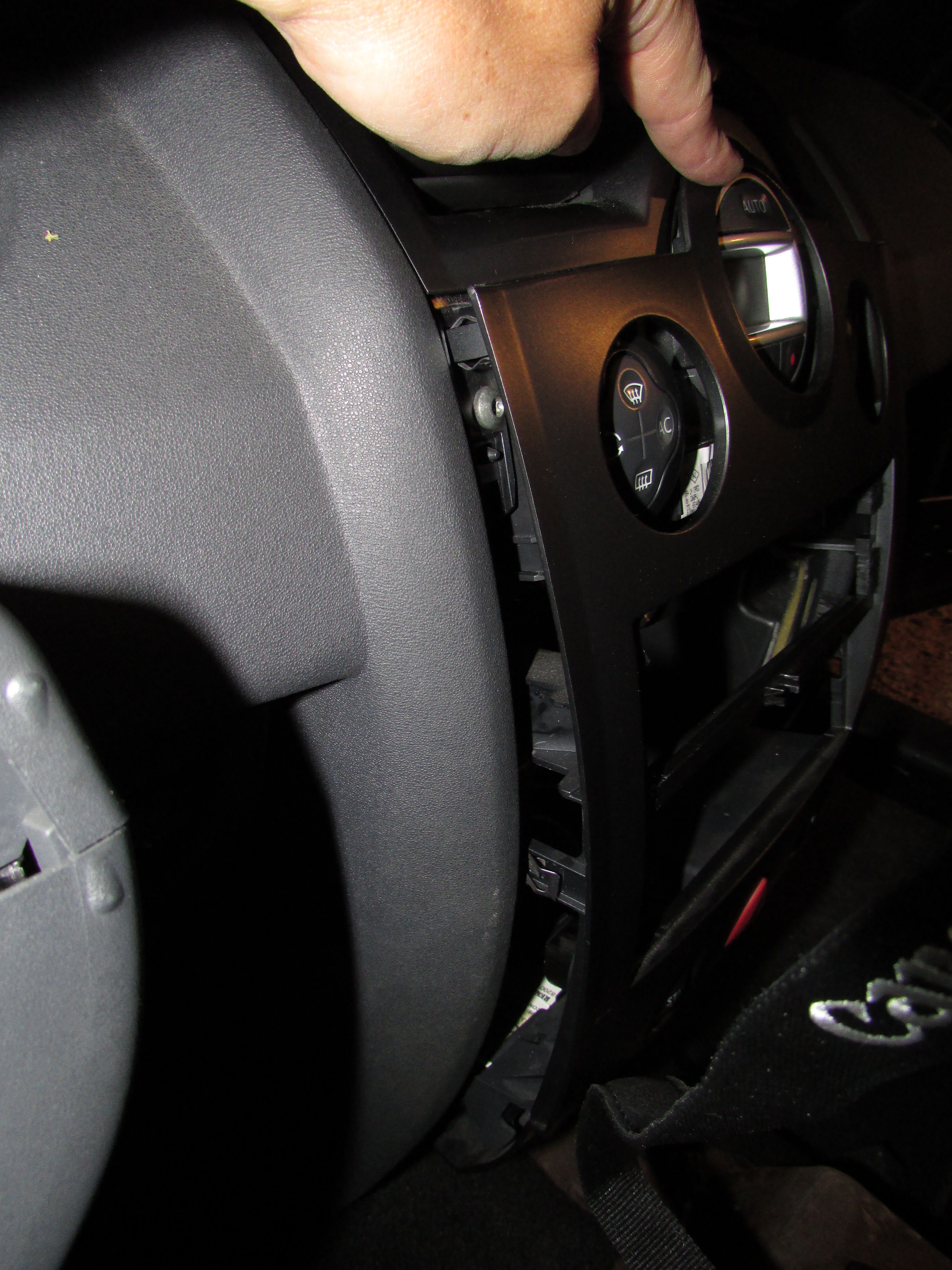

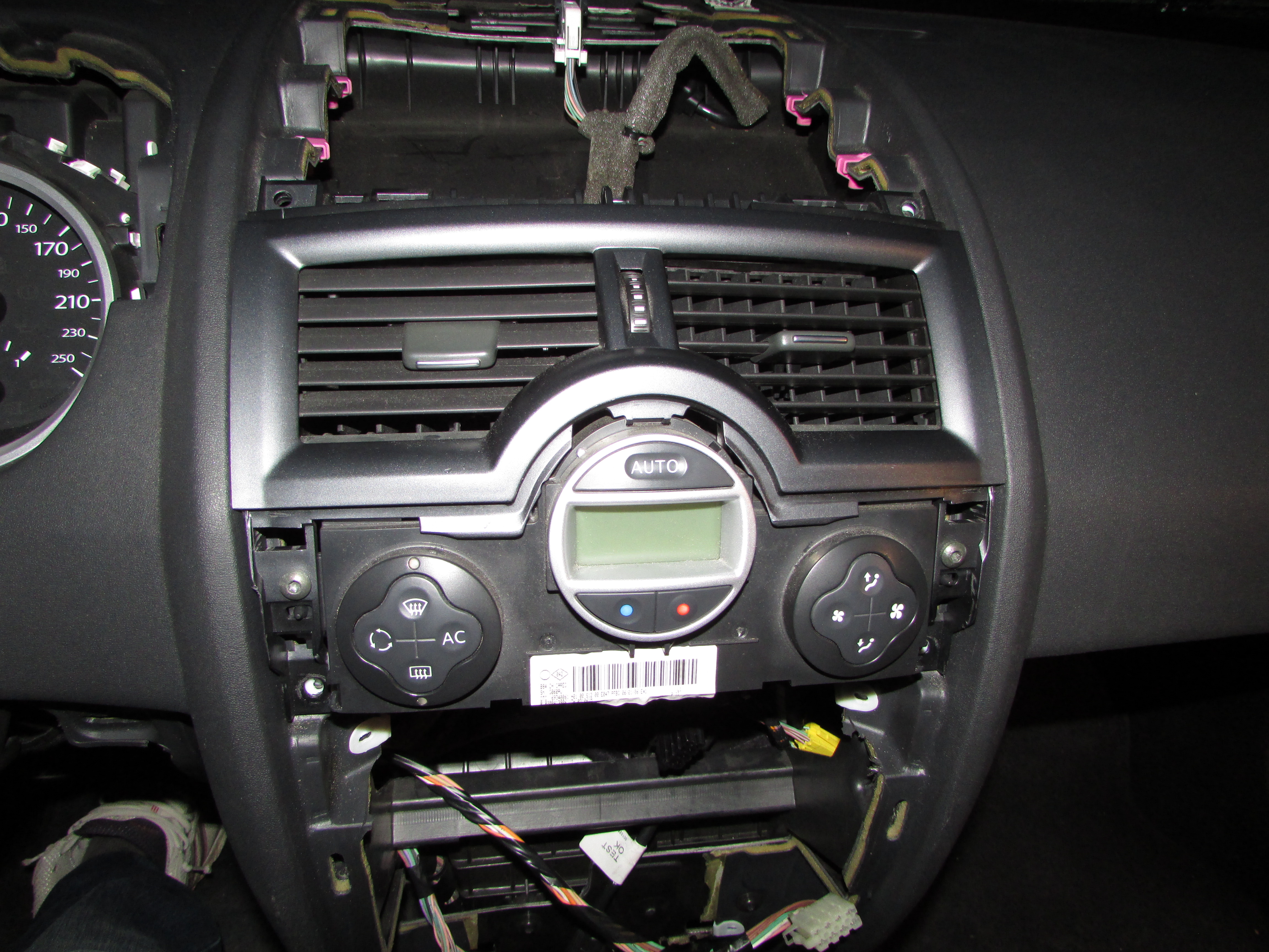

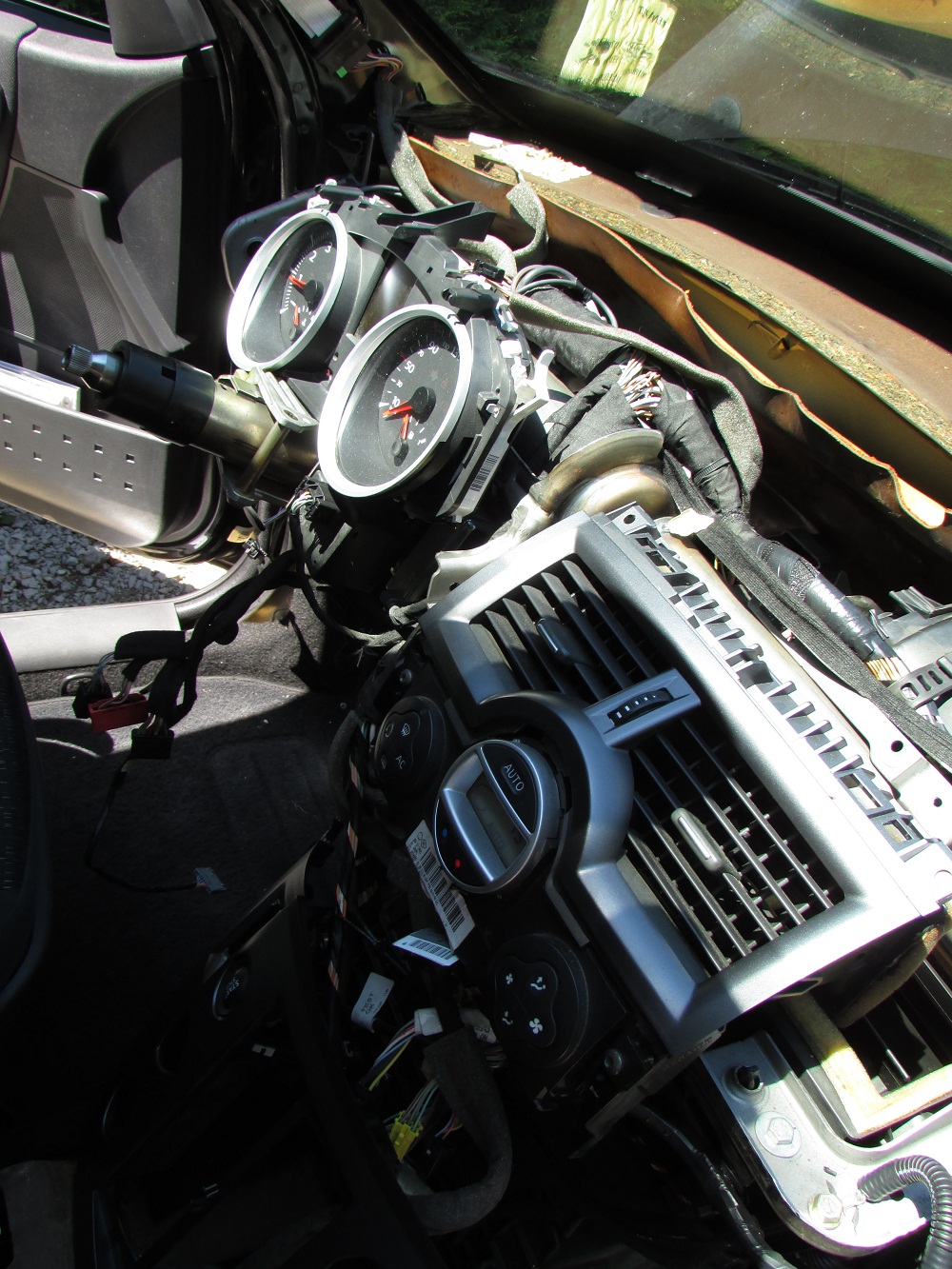

c'est tout pour le compteur. Les commandes de clim et les aérateurs, vu de dos:
vu de face, 4 vis à chaque angle:
la console centrale en cours de clipsage:

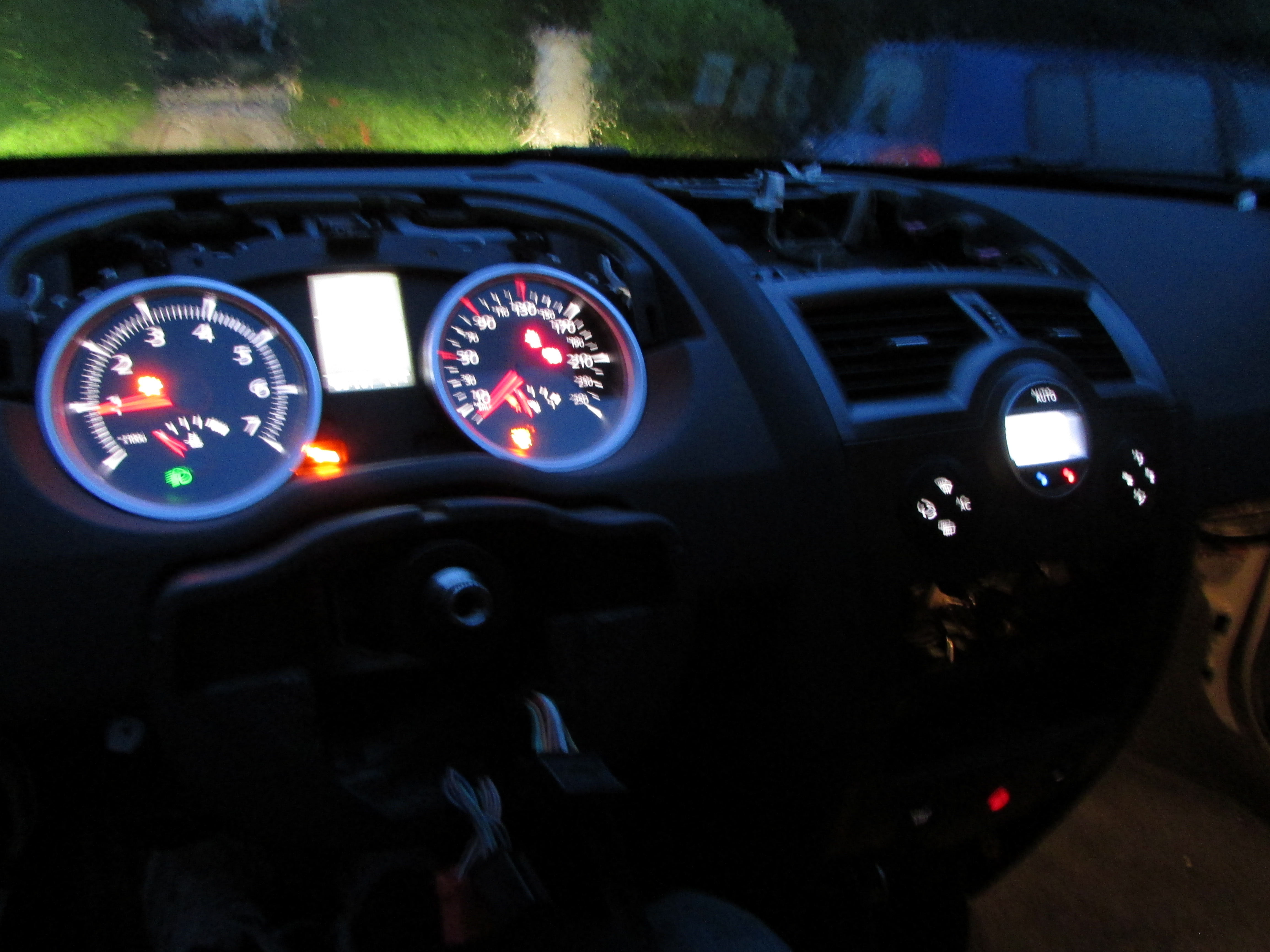

Et le tout reposé, contact et moteur (enfin démarré!):
la meme de nuit (c'est flou!):
Et on fait mumuse avec la ventil' à 15°:

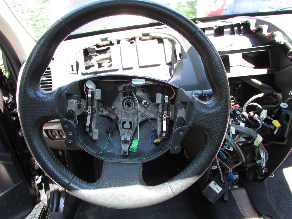

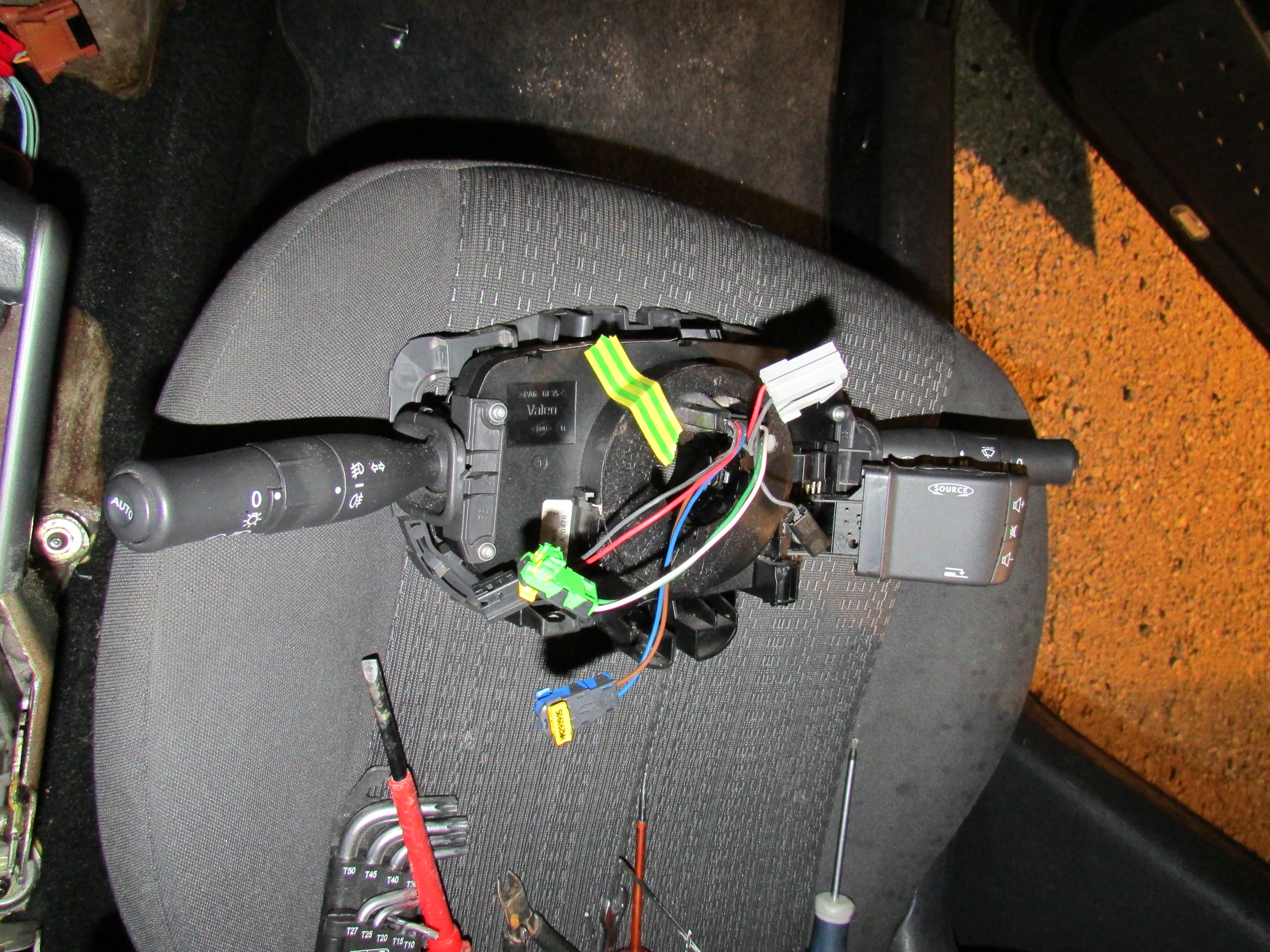

La suite en vrac:

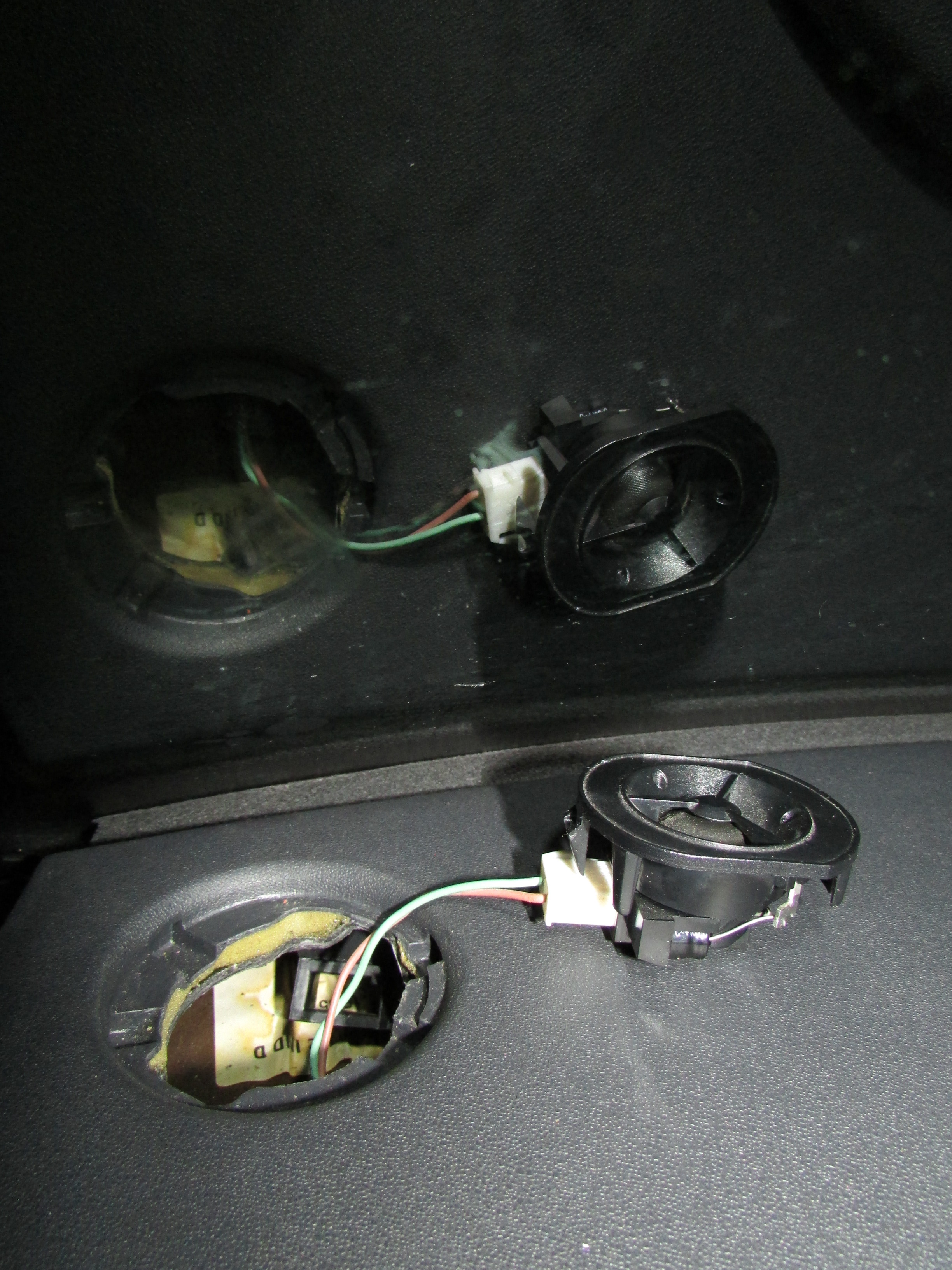

les twitters

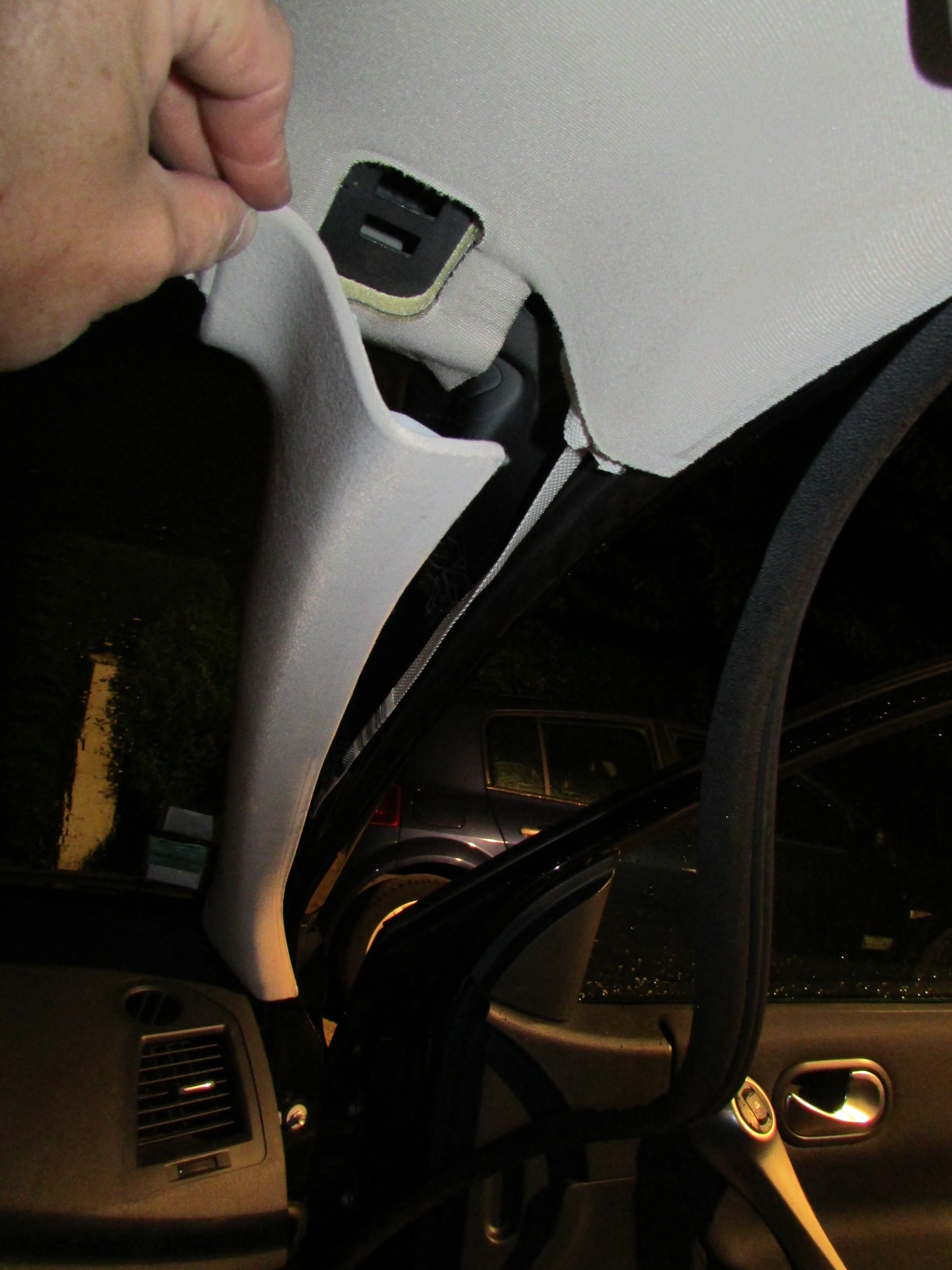

les descentes le long des montants de parebrise
les pare soleil

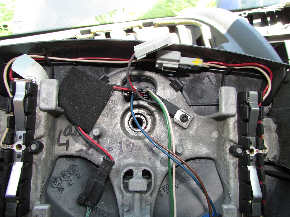

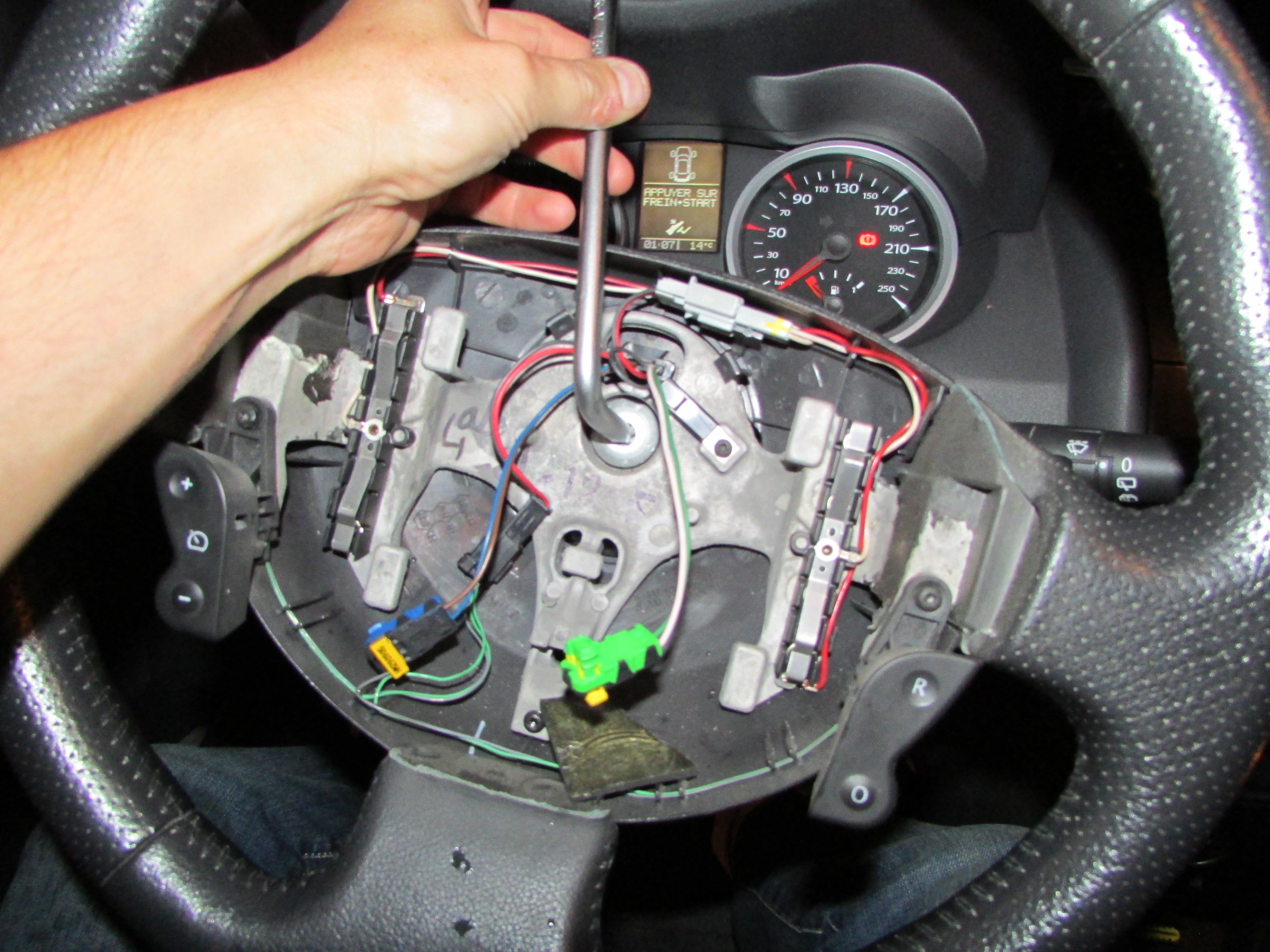

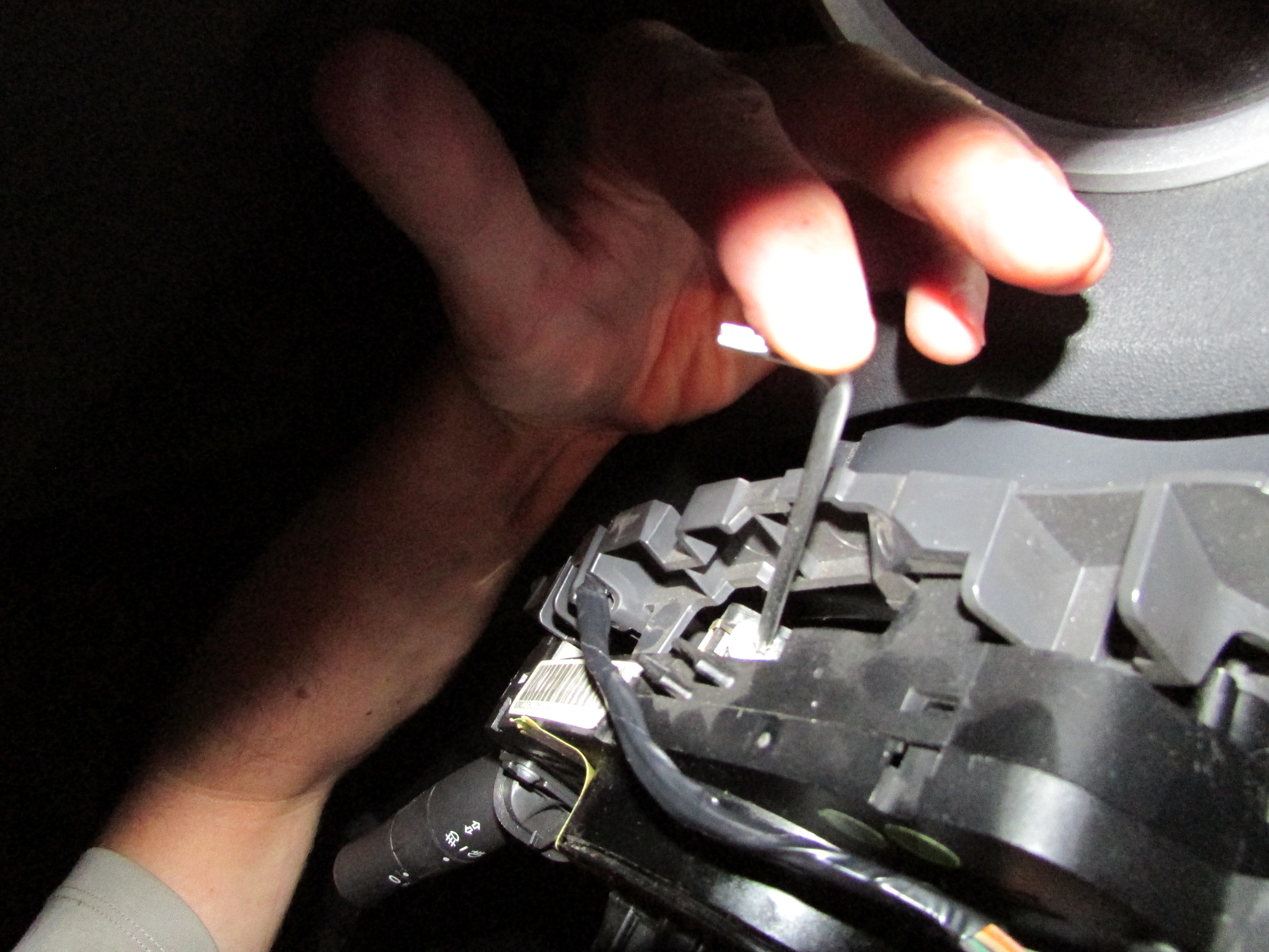

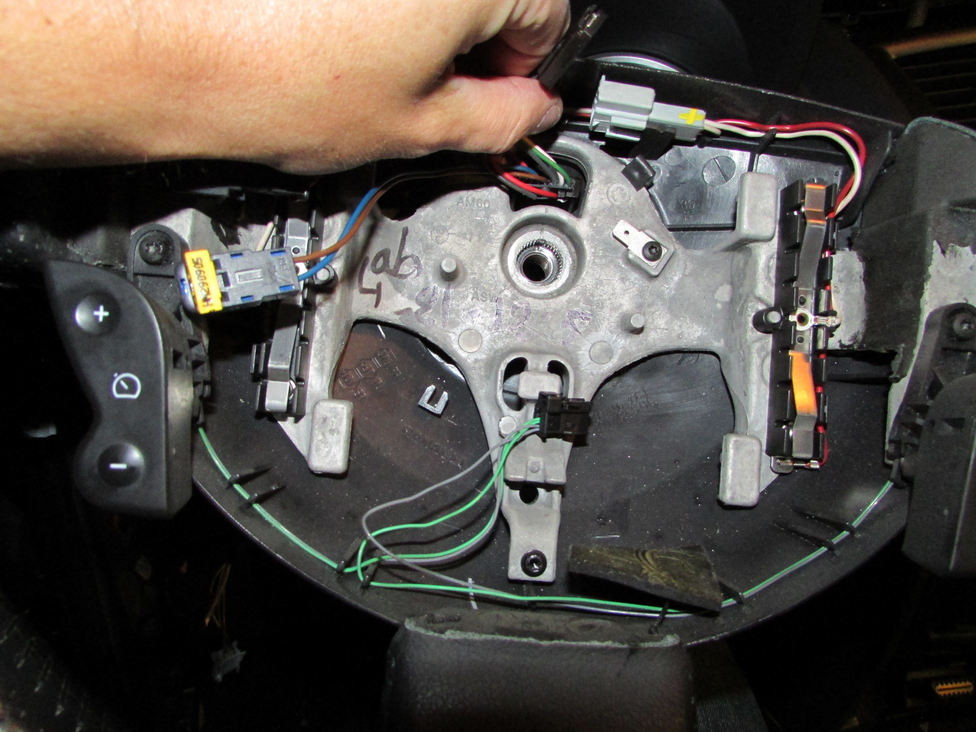

le contacteur tournant:
(vous noterez le bout de sctoch qui marque la position, lors du démontage: c'est hyper important, faut pas que ça tourne, sinon on risque de déchirer la nappe au premier virage!!
la petite vis torx cachée derriere, si on connait pas son emplacement, on galere!
le volant, avec le centrage qui est marqué d'origine, ça pose aucun pb de le remettre droit:
La vis centrale, torx 50 :
Et quand tout est en place, on retire le bout de scotch:
repose de l'airbag, mais pas trop: le Bresil a pas encore gagné, concours de klaxon interdit :D :D

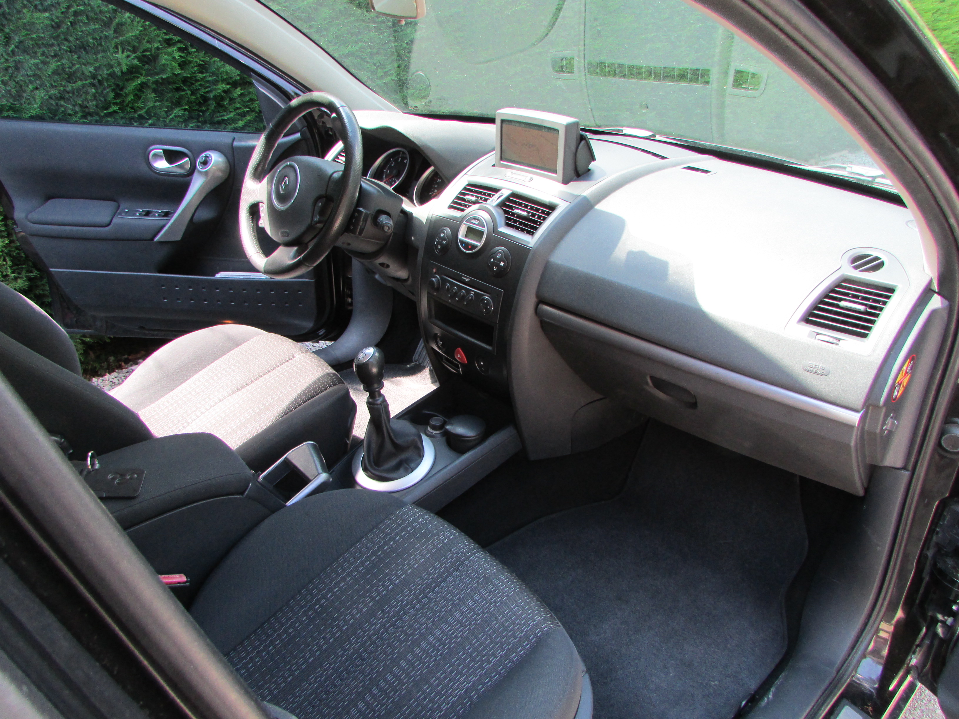

Et voila, c'est fini: Tout est remonté, vérifié, tout marche!
OUF, c'est quand meme la voiture de ma femme: on a beau dire, la pression du "client", meme tendrement, quand on attaque un chantier comme celui-la, on est bien satisfait de le terminer sans accroc.
quelques photos, en mode j'ai terminé:

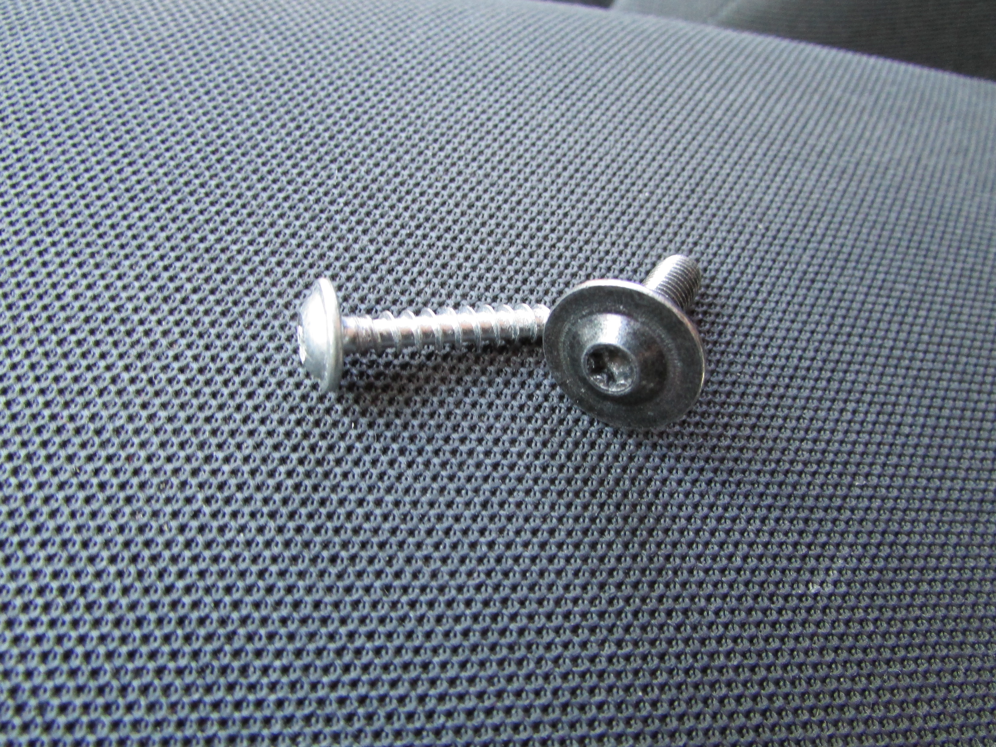

Et la question pour les connaisseurs: il me reste 2 vis, oubliées au remontage:
La gris clair, elle me parle pas du tout, l'autre, elle peut venir de n'importe ou, ça m'inquiete moins!!
