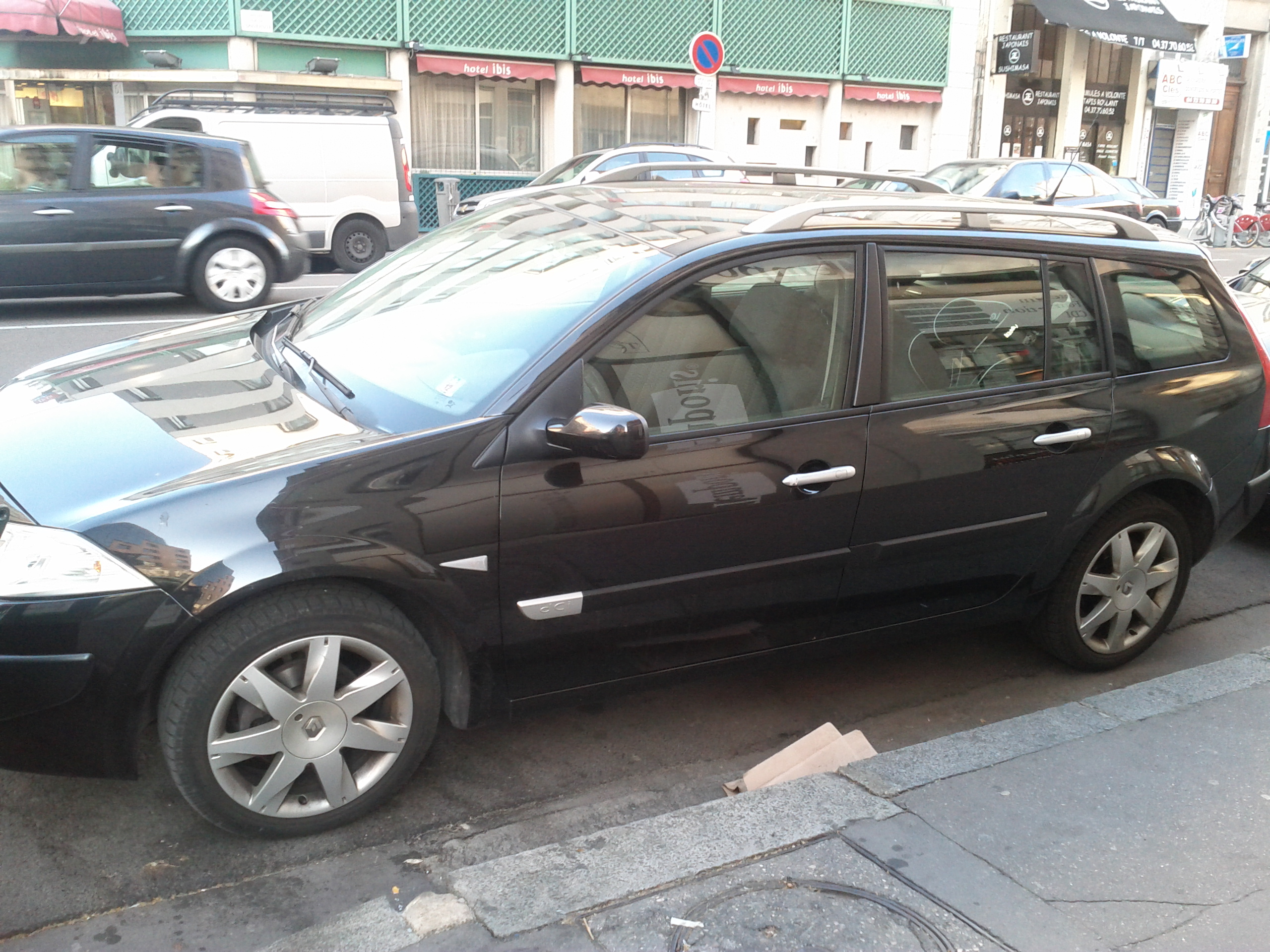

vite fait un petit post de présentation de la nouvelle venue:
il s'agit d'une megane 2 phase 2 ESTATE confort dynamique.
elle est de fevrier 2006, a 112 000 km.
c'est un 1.5 DCI 105, boite 6 manu
Elle a les jantes Steppe en 17 pouces, et la peinture noire nacrée.
En plus de l'équipement de série, j'ai:
le toit panoramique
le GPS.
une photo vite fait dans la rue:

Message par zwyk le Ven 6 Avr - 8:20:18
Very Happy Very Happy
Pris en photo avec une seconde Mégane derrière, la classe! drunken

Message par zzjb le Ven 6 Avr - 8:40:26
zwyk a écrit: Very Happy Very Happy
en effet, j'avais meme pas vu drunken !

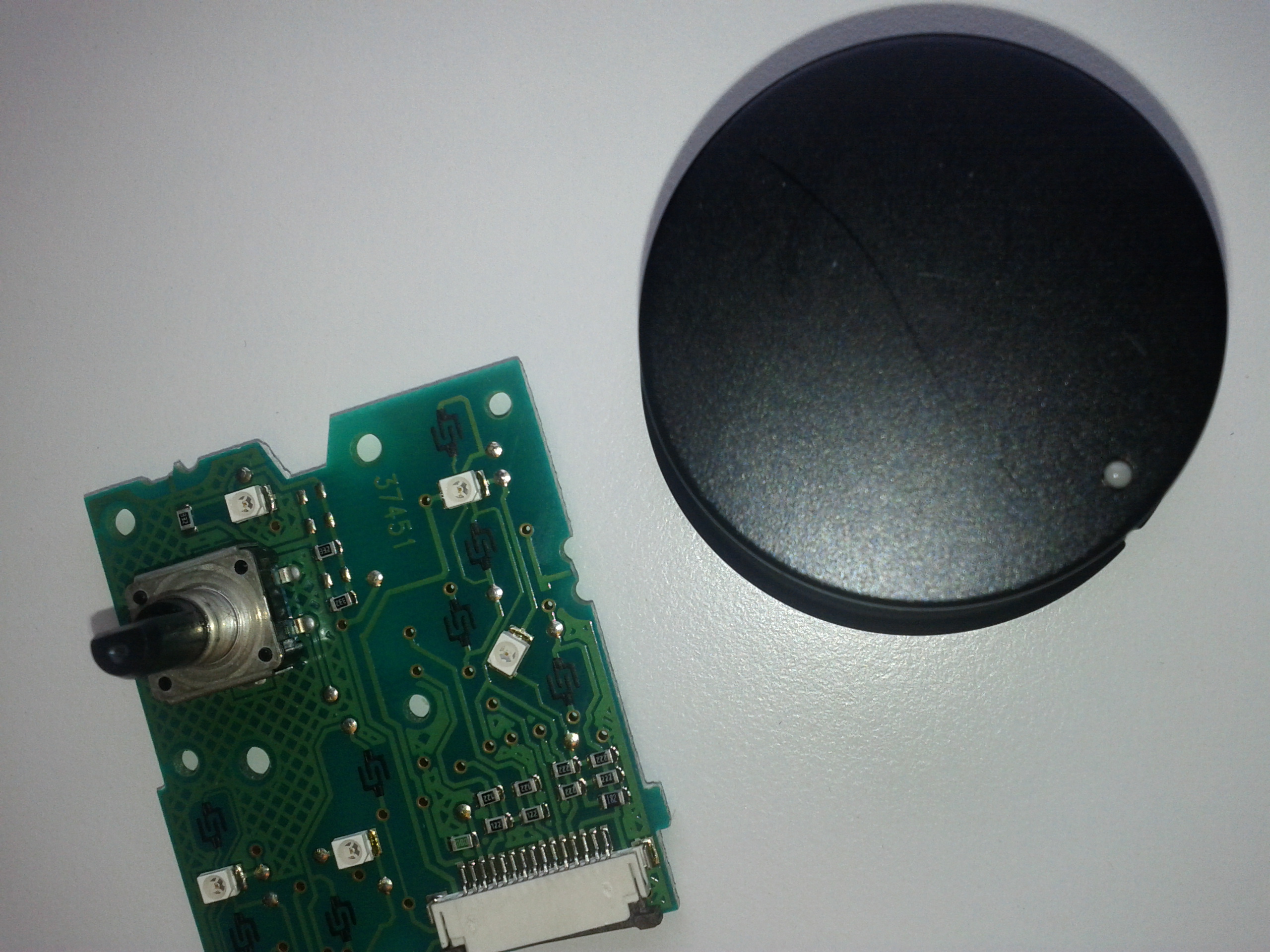

finalement 2 modifs s'imposent deja d'elles memes, apres quelques jours de prise en main de l'estate:
- la premiere: je ne m'y fait pas à cette face avant trop noire: il me manque la barre alu rejoignant les AB, et les touches alu dans les 2 mini calandres. Je vais chercher cela, je sens deja poindre la galere...Et j'ose pas imaginer le tarif en neuf...
-la seconde, sans doute inédite: j'ai pas mal utilisé le GPS d'origine ces temps-ci, il me plait bien, la n'est pas le pb, mais je pense l'améliorer tout de meme en utilisant ceci:

je vais améliorer l'ergonomie du gps, en fait.
Nombre de messages : 369

nan, c'est plus simple: ce sera un genre de molette Idrive, comme d'ailleurs sur le scenic 3.
Je vais "dupliquer" le bouton de gauche du GPS carminat, pour le deporter à l'avant du vide poche central.
j'ai deja le potentiometre (je ne suis pas sur encore qu'il soit completement identique à celui du carminat), la molette, pour l'instant noire, mais je vais sans doute la peindre couleur alu, et toute la connectique. Reste à trouver le temps de monter tout ça drunken

Par contre, sur les renault, je la trouve un peu petite. C'est pour ça que je pars sur un gabarit plutot similaire à celui d'une bmw.
j'ai donc pris une commande de reglage de son d'un ampli sony pour faire la molette.

ça y est, j'ai posé et cablé ma modif pour déporter le bouton du GPS.
mais ça ne marche pas encore parfaitement. pour le moment, je n'ai récupéré que la fonction "appui" qui permet de répondre oui ou non, mais pas encore la fonction "molette" qui permet de se balader dans les menus.
C'est ce que je craignais: le potentiomètre que j'ai récuperé ne marche pas comme celui du carminat (le mien est un contact "fermant", il me faut un contact "ouvrant").
Sinon, l'ergonomie est satisfaisante, surtout place passager.
Je ferai un tuto, mais rien de sorcier la dedans, toute la dépose/repose a déja été traitée par ailleurs.
