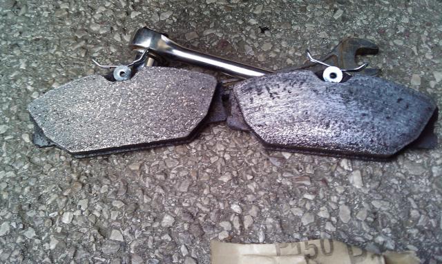

bon j'ai eu un peu de temps et de courage pour re-démonté mes plaquette et étrier pour la X ème fois lol
alors j'ai bien tout re-démonté bien poncé l'intérieur de l'étrier il resté un peu de résidu
j'ai mis un genre de graisse pour haute température qui ne coule pas pour le glissement des plaquettes
j'en ai mis que sur les pattes hein
http://www.norauto.fr/produit/anti-bruits-freins-bardahl-200ml_380419.html
conseillé par bad-G40 sur le forum CC
ensuite j'ai poncé les plaquette avec une cale pour être bien plat en grain 120
les plaquettes semblé donc être légèrement brillante donc peu être un glaçage
peu être que cela venais de la conseillé par chouket
la photo n'est pas de moi ( oui j'ai oublier ) mais sa ressemblais un peu à sa
