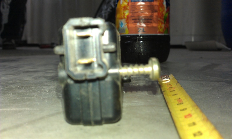

Re: Clio 2 II Expression de Mme !!! R.I.P ...........
Message par lolodejante16s le Sam 3 Sep - 17:07:57
voila ce que j'ai trouvé Laughing
dis moi ce que t'en pense Wink
Message par obywan28 le Sam 3 Sep - 17:29:53
A priori ça a la même forme, je pense que ça devrait aller
Comment on procède ???
Nombre de messages : 26752
Message par lolodejante16s le Sam 3 Sep - 17:55:52
bah ecoute si sa te convient tu m'envoie tous ce qui faut pour te l'envoyer (enveloppe timbre) et je te renvoie le tout Wink
je l'ai branché en direct sur une batterie et il monte et descends Very Happy
Message par obywan28 le Sam 3 Sep - 23:50:58
@lolodejante16s a écrit:bah ecoute si sa te convient tu m'envoie tous ce qui faut pour te l'envoyer (enveloppe timbre) et je te renvoie le tout Wink
Ok, donne moi l'adresse en MP et je t'envoie ça Wink

Bon, bielle remise, marche arrière fonctionnelle cheers cheers cheers
Mais capteur feux de recul testé, tjs pas de feux de recul

  • Verrouillage porte ARG
  • Feux avant: C'est en bonne voie
  • Feux de recul HS : Ampoules OK; Capteur boite OK; ...
  • Essuie-glace AR et laves-glace AV/AR HS : MoteurS ok, commodo ok; ...
  • Problème de bulles d'air dans le circuit de gasoil : ........... confused confused confused

Message par djo77 le Lun 19 Sep - 0:10:54
- feu de recul par hasard sur ta platine les connectique font bien contact? ta le 12V qui arrive a la douille ?!

Bon en fait, les feux de recul j'ai pas eu trop le temps de regarder plus que ça, mais tout les autres feux fonctionnent, sauf les eux de recule, bizarre quoi
