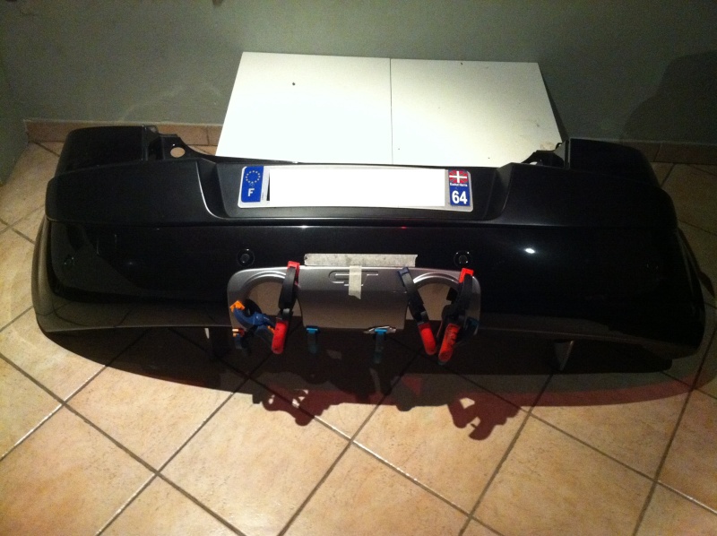

suite du programme, le collage!
le matériel:
-dégraissant
-colle a pare brise
-un chiffon
-des serre joints
je vous passe l’étape du collage, y'a juste a se fier aux repères et aux arrêtes:
maintenant ça sèche!
j'avais fait des taches de colle sur la valence que j'ai nettoyé a l'aide d essence de térébenthine ça part nickel
a suivre...
le matériel:
-dégraissant
-colle a pare brise
-un chiffon
-des serre joints
a suivre...

ta plaque !!!
ça ma l'air d'etre bien centré

j'ai modifié entre temps sinon ouai ça a l'air bien centré, on verra une fois monté, y'aura toujours moyen de jouer un petit peu avec le silencieux pour aligner tout ça .... ne parlons pas de malheur

Regarde a l'intérieur du pc. Pour le radar de recul ya des marques pour faire les trous. Si tu vois pas ces cercles c'est que tes capteurs sont placés au bon endroit et que t'as bien fait de te baser dessus!

oui t'as raison, j'y avais pas pensé j'ai préféré me baser sur 'extérieur du pare choc
je jetterai un œil une fois sec!
sinon combien de temps faut il que je laisse sécher avant de le manipuler? en sachant qu'il est au chaud dans le salon et qu'il doit faire 25°

moi pour mon béquet j'ai attendue 24h avant d'utiliser la voiture et encore 24h avant de dépasser les 90km/h après ce n'était pas forcément la même colle.
et tu a l'aire bien centré donc tu a bien bosser

finalement je l'ai laissé sécher la nuit et posé entre midi et 2, il faudra surement que je remonte le silencieux car il est trop bas a mon gout, après c'est peut être comme ça je vais me renseigner

Re: Megane 2.2 dci 150 by kams
pour le pc avant
dipsy- Super posteur
pour le becquet sa ira avec ton Pc arrière custom.
dipsy a écrit: pour le pc avant
ça viendra mais pas dans l’immédiat ..
Hydro a écrit: pour le becquet sa ira avec ton Pc arrière custom.
je viens d'en rater un d'occase pour pas 50e
zwyk a écrit:Ha ben maintenant moi je dis Full GT!! Allez hop pour tout le Rest en GT, c'est pas ce qui manque les Celcius 5 trous.....
full peut être pas, vu que je suis en 5 trous je verrai plus des beebop
dipsy a écrit:et oui pourquoi pas full gt? c'est noël soyons fou!
le prix des bas de caisse fait peur
