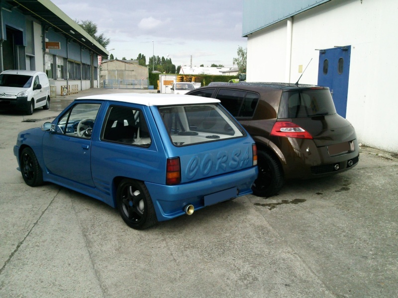

Sinon la megane a 2 couches de vernis ma moto en a 2 aussi et ma corsa en a 3 (Ancienne game donc plus fins).
Normalement demain je vous des photos de ma corsa avec la meg et peu etre des photos de ma moto lol! .
