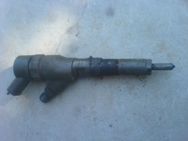

On peut distinguer que le Ø intérieur de l’ancienne rondelle est de forme ovale, ce qui laisse donc passer les gaz.
Voici à quoi ressemble ce fameux injecteur :
(photo prise sur le net, en gros c’est la meme chose que celui-ci)
Il a été nettoyé avec du tampon et un peu de gazole, ne surtout pas le brosser ou d’utiliser d’autres produits, mise à part les lingettes de solvant (7711211707) qui sont vendus chez renault et surtout, le manipuler avec précaution, le meilleur prix que je pouvais avoir pour un injecteur Delphi, était de 227€ TTC (8200815416) alors prudence !

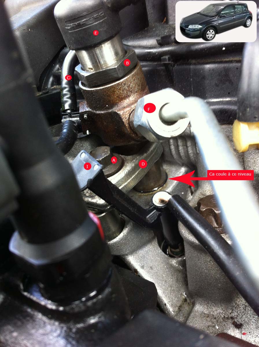

tutoriel FUITE GASOIL SUR INJECTEUR MEGANE
Message par mozer le Jeu 5 Sep - 7:42:16
Ma mégane a un gros souci. L'injecteur de gauche ( 1er à partir de la gauche) fuit et laisse couler le gazole dans le moteur.
La fuite est importante,. La panne d'injecteur s'affiche sur le tableau de bord. Je ne peux plus rouler Ça pue le gazoil dans l'habitacle.
Dites moi comment je peux le remplacer.
J'ai lu le tuto, mais l'image ne ressemble pas la mienne.
Je suis un peut perdu.
J'ai mis des annotations sur l'image de mon moteur pour que vous puissiez m'aider à démonter et remplacer ce qu'il faut.
Merci de votre aide.

tutoriel Re: [Tuto] Réparation fuite d'un injecteur Megane 2 1.5 dCi K9K
Message par riicharrd le Jeu 5 Sep - 10:23:53
tu dessere le tuyau gris a l injecteur et a l autre bout, puis la vis de 10 (A) qui maintiens la bride (D)
Ensuite tu debranche la prise (G) et le retour d injecteur (C), une fois tout sa fais tu sors ton injecteur qui devrait venir tout seul vu la quantité de go qui si trouve Wink
