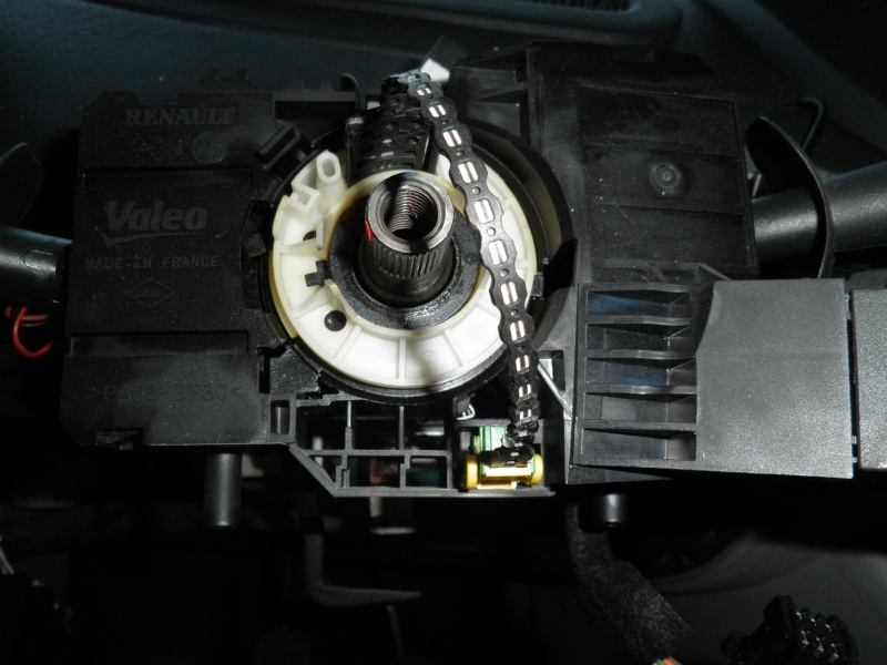

Pour le demontage de la partie commodo, faite tres attention a la nappe de l'airbag. Pour cela garder le repère haut comme sur la photo et clipser le connecteur dans la partie commodo. Vous etês sur que la nappe ne bougera plus. Déclipser toutes les prises (celle de la telecommande au volant et les 3 situées derrieres, 1 grosse blanches, 1 grosse noire et 1 petites noire au centre.)
Devisser la petites vis (torx de 20) derriere le commodo. Il n'y a plus qu'à demonter le commodo sans aucune resistance car il vient tout seul.

Remise en place du nouveau commodo, equipé lui pour le regulateur de vitesse. On voit bien sur la photo qu'il y a 2 nappes contrairement à celui que j'ai demonté précédemment. La nappe supplementaire à une cosse noire au bout qui viendra se clipser dans le nouveau volant. On n'oublie pas de resserrer la petite vis derrière le commodo pour le bloquer.

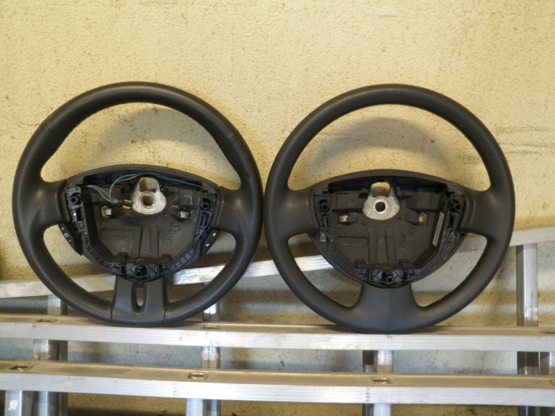

Remontage du volant. Voilà les 2 volant cote cote. Celui de la Rs dont proviennent les pièces est bien mieux !!! Vous pouvez voir sur les photos que le volant aussi est différent d'où sont changement. Il y a les boutons du regulateur ainsi que leur cablage. Je ne sais pas si on peut rajouter tout ça sur un volant non equipé ...
