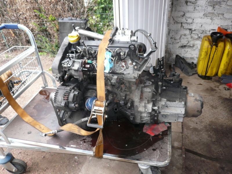

Message par pyromat le Ven 16 Juil - 15:05:43
Bon voici la béte arivé dans mon Garage.
une fois desabillé sa donne sa
voici le distributeur celle qui est HS su mon moulin.
la distribution est en bonne etat.
voilla je vous tin au courant des qu'elle rentre dans mon garage pour le GROS demontage.

Message par guigui265 le Ven 16 Juil - 15:38:09
Nikel ta belle bleu sera donc bientot de retour sur les routes
Par contre en arrière plan on apercois une louxor qu'est ce qu'elle fait la ? elle ne devrait pas etre sur ta voiture

Message par pyromat le Ven 16 Juil - 20:11:30
lol si elle devrai etre dessu mais juste avant qu'elle ma lache elle s'est degonflé toute seul et il ny a rien dedans et le pote que je connais a feux vert est en vacanse et comme la Meg2 roule plus je n'est pas etait la faire reparé, voilla tout.

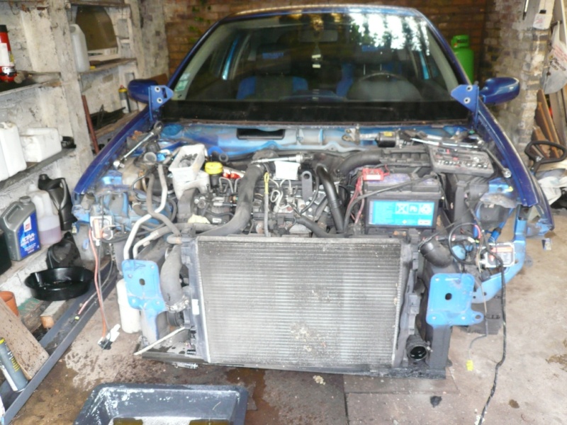

Bon me revoilla apres ENORMEMENT de travaux dans ma maison ( electricité, isolation, fenetre ect...)
bref je me remet sur ma voiture car je vais devoir aller a valencienne tout les jour a partir du 4 octobre alors me revoilla.
la bonne prise du jour !

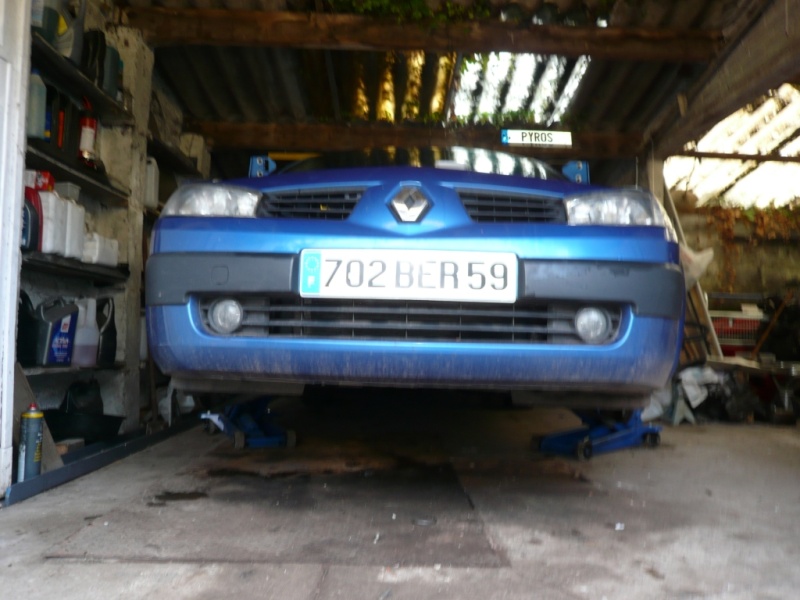

et oui des prise pour mes feux avant de phase 2 ! ! !
et voilla le travail de ma journée de mercredi.
ont vire tout les cache.
ont vire le capot avec ses 4 vis de 10.
ont vire les deux ecrou de 16 qui tienne les essuis glace et enssuite en degage le cache, puis la partie metalic qui est en dessou.
ont sort les roue.
ont vire les clips de pare choc, les vis dans les pare boue, et les 3 vis de 10 en dessou.
ont sort le PC sans oublier de tiré la prise des anti brouillard.
ont vire les 6 vis de la traversse.
ont retire l'echangeur en desserant les deux collier.

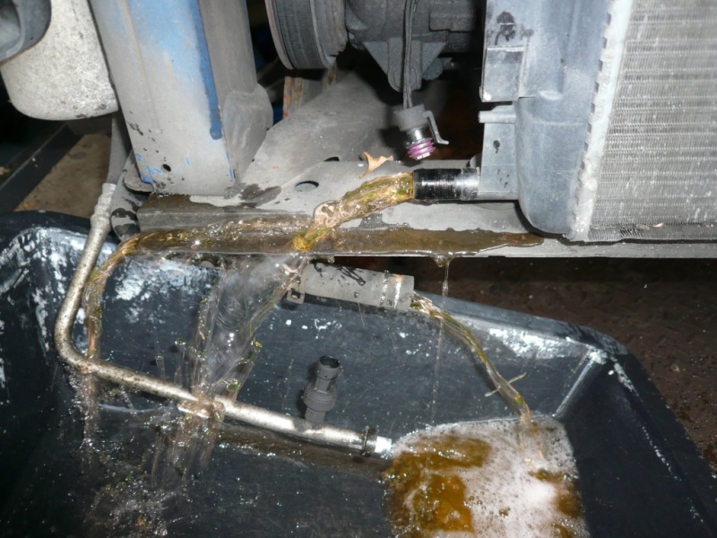

ont vide la clim et ont devisse les raccord ( moi celle du bas ne sait pas devisser la vis de 10 a casser !
ont ouvre le bocal de liquide de refroidissement et ont retire la durite la plus basse pour vidé la plus grande partie.
ont retire les vis tenan la traverse.
ont vire la pompe de lave glace ( les tuyau sont usée en les si je les retire j'ai peur qu'ils casse.
ont vire le faisseaux des phare qui tien sur la traverse.
et ont degage la travese
ont retire la batterie.
ont retire les trois visse qui tienne le support de batterie.
ont retire les tuyaux d'echangeur.
voilla ont voie un peut plus clair !
ont retire la prise du ventilo et celle au dessu et les deux tuyau du radiateur.
et ont sort la béte pour la mettre dehors ( pour eviter qu'il continue a en foutre plein le garage)
et LA ont y voie encore mieux.
ont retire la tuyau du dessu du compresseur de clim.
ont sort la bombone de désidratation.

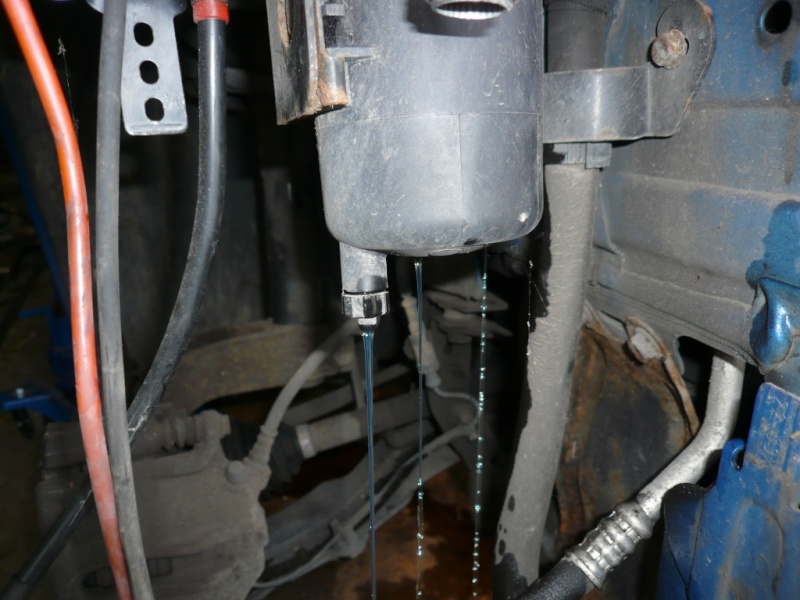

ont vide le filtre a Gazoil et ont le degage dans la poubel
ont retire le tuyau d'air.
retiré les 3 prise du calculateur et le calculateur.
les tuyau de la pompe a gazoil

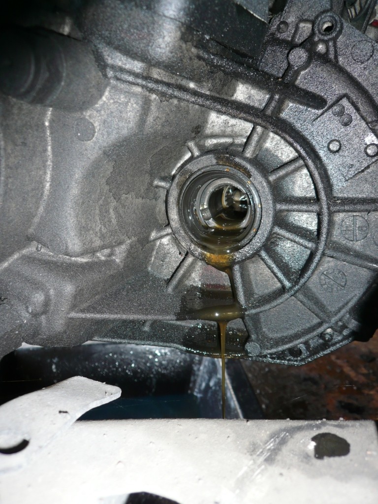

de ce coté ci plus rien a part le support moteur ne tien le moteur.
ont retire les 24 prise celle vissé aussi ( j'ai toute les photo de chaques prise ) et ont met le faisseaux de coté.

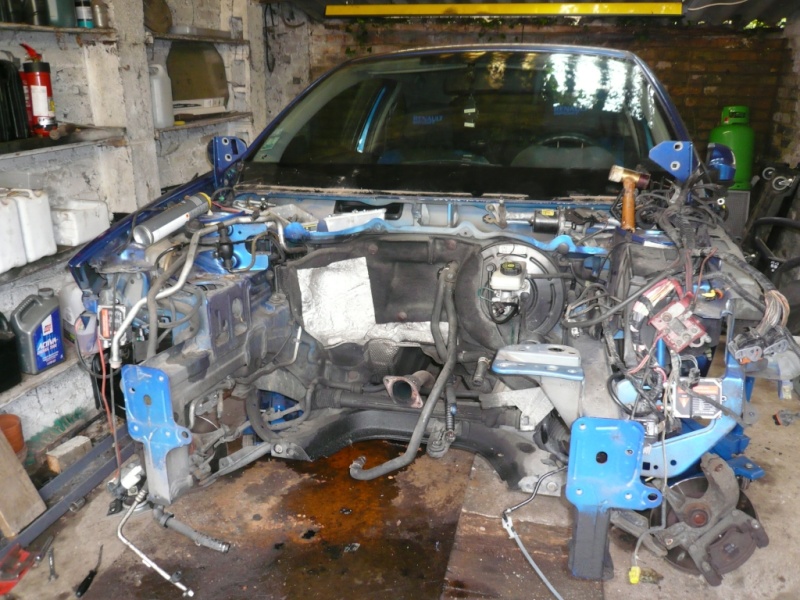

ont vire le cardans gauche.
ont retire quelques tuyau qui traine par ci et par la.
ont retire l'aile ( asser merdique, elle est collé en dessou).
retiré les 4 vis du demi-berceaux.
et un demi-berceaux.
le cardans de droite avec le demi-cercle et ses deux visse.
le support moteur du dessou.
ont vire le fitre a air complet.
ont verifie que plus rien ne tienne coté boite et ont retire les deux visse de l'echapement et le tuyau de pedale d'embrayage.
ont baisse les cric et hop ont vire la béte ( merci Casto pour ton chariot )
c'est marrant mais j'ai l'impression que je vais gagner en poid lol.
voilla pour la journée ! !!
